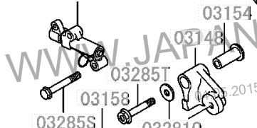

вкладыши поставил новые,такого же размера.Стук ищу пока в ГРМе есть потекший гидронатяжитель,и ремень был не натянут.Пробую натянуть ремень и запустить двигатель.

Заменили гидронатяжитель и стук прошел,видимо был зазор между натяжителем и коромысло ролика.
