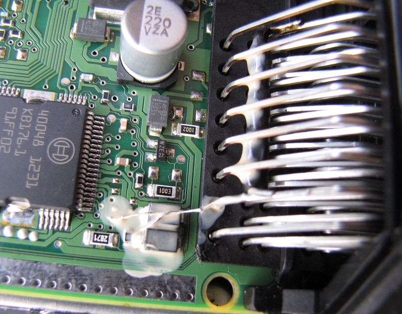

Да, там транзистор. Но, дело было в МЕ17.9.7. Визуально всё целое. Горелый ЭБУ с УАЗа помог вызвонить куда идёт с вывода 50. Не по фэньшую, конечно, но. Кинул перемычку. Пришлось делать подтяжку к 12 В. И после этого всё заработало.

Вопрос в другом. Как определить виновника без разборки этих "легко разбираемых" устройств? Только анализатор-генератор CAN?
Кому надо фото приборки, пишите. Наделал много и целиком и фрагментами. Но весят много.
