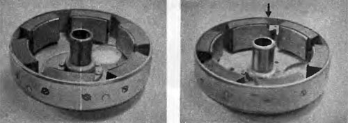

Привет всем. Кажеться, что место теме сюда. Имеем двигло с Вятка В- 150М, тиристорное зажигание. Хороший колега -газовщик делает себе мотофрезу. Дали ему ету двигло неработающее. Позвал меня , нет искра. В ходе ремонта на 100% доказано, что ради постарель!е магнить! на маховике генератора, напрежение на зарядки кондера наместо 200-250в. еле дотягивает до 50-60в. Соответно и искра нету. Основу с катушек меняли, ел.блок с тиристора тоже. Остало искать новь! маховик, или восстановить силу магнитов. Вот в том и вопрос. Может кто знает метод / в рамки гаража/ восстановление етих магнитов? Поиском ничего не нашел. Какие советь! по тему будут?

Привет, Stojan! На картинке плохо видно, но вроде крепление магнитов винтами, тогда проще наверное снять башмаки и сделав в задней части пропил на 8-10мм и приклеить в эти пропилы таблетки неодимовых магнитов. Наверняка будет надёжнее и долговечнее чем намагничивание. Даже таблетка диаметром 10мм и толщиной 2 мм имеет силу, которая удерживает металлические предметы весом в 500-700 грамм, такое старым магнитам не под силу. Я для разных нужд купил таких магнитов, и как прижимы для денег и визиток, сохранение крепежа от утери при разборке приборов , крепление схем к металлической стенке шкафа или рабочего верстака. И пробник с такой таблеткой удобнее сам держится на массе особенно в местах где крокодил не за что зацепить.
Дата 23.05.2015 - 12:53
Привет Шамиль. Твоя идея нравиться. Только надо преценить на месте что будеть с малой крови. Мне кажеться, что хотя и с винтиками /они латуннь!е и открутить кажеться весьма проблематично/, после затяжки башмаки прошлифовань! на станке при вращении маховика и если не встануть на свои места как прежде, после моя операция вероятность на проблемь! с размером окружносьти кажеться совсем реальная. С другой сторону, посколько заметил, сердечник катушки неразборнь!, а другую нет в наличносьти, чтоб намотать намагничивающая обмотка. Вообще, каждой вариант имеет свой плюсь! и минуса. Обдумь!ваю пока. В етой связи:

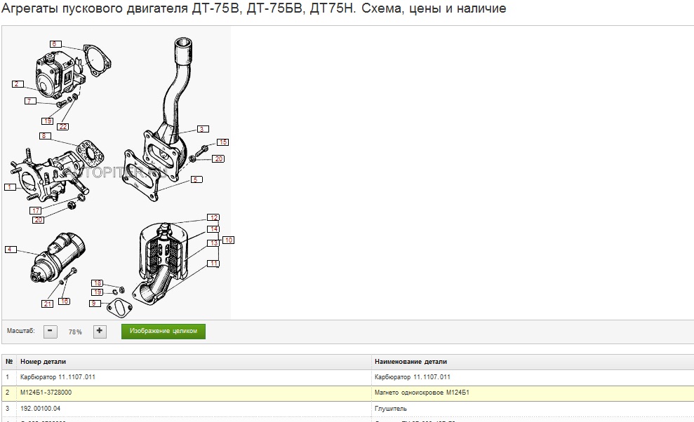

К Генадий. С какого трактора точно бь!ло ето магнето?. Может и найдеться на базаре запчасти селхоза.

Не важно откуда,главное что бы совпало направление вращения.

Дата 23.05.2015 - 22:33
У которого есть пусковой двигатель на бензине. На челябинцах ЧТЗ С 100-130 пускачи двух цилиндровые,если мне память не изменяет.
МТЗ,ЮМЗ,АТЗ, ВгТЗ имели такие магнета.Думаю что таких как на картинке в Болгарию завезли в большом колличестве.
