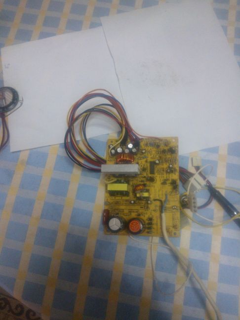

Привет всем. Спасибо за помощи, пора давать отчет.

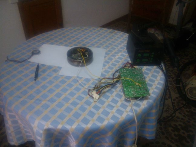

В общем оказалось, что способ рабочий, хотя и не по всем нормам. Наместо 2000v., пользовал тот же кондер 110мк, только на 320v. Как видно /хотя и не оченьsmile.gif/ на блока убран радиатор с транзистором и пользуеться только диодь! в Грец и оба кондера по 220мк/200v в серии. В итог имеем 110мк на 400v. с работное на 320v. Подаем питание блока с двойной ключ по возможносьти. Существует вероятност, если ключ с одной контакт и там окажеться ноль, а фаза на платье, когда подходим с пояльника и он занулен, взорвать преда и несколько диода из греца. У меня только один сдохнул smile390.gif . Одной провод , минус паяем к масовой конец катушки, а к второй ее вь!вод пояем плюсовой провод , которого подаем к + на платье /обезательно сразу после вь!ключение питание блока/. При разряд кондера, 2-3 раза, улучшение магнетизма видно по увеличение отклонение компаса с около 10-15 крадуса в плюс, на право.

Продолжение

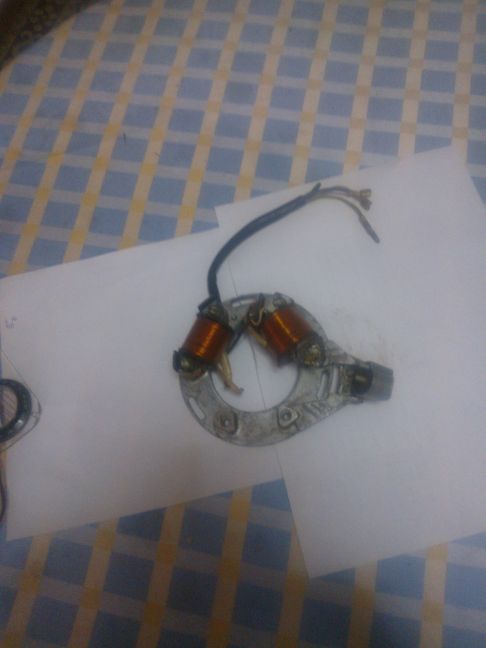

Для катушка намагничевание ползовал нижная из дву спаралеленнь!е, для осветление которь!. Не бь!ла другая для намотки указанное количество витков. С подпаяннь!е провода поставил ее на полюс, для начало тот с ногу для ИД

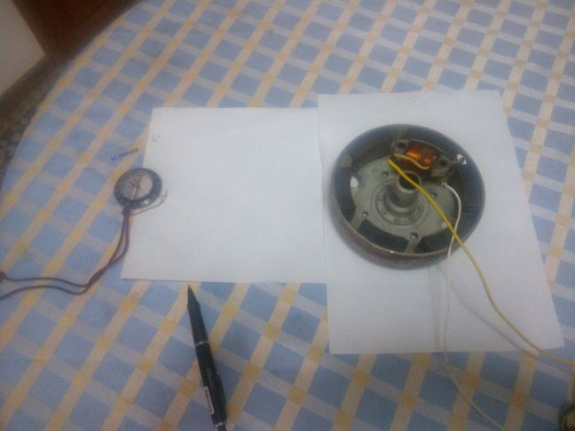

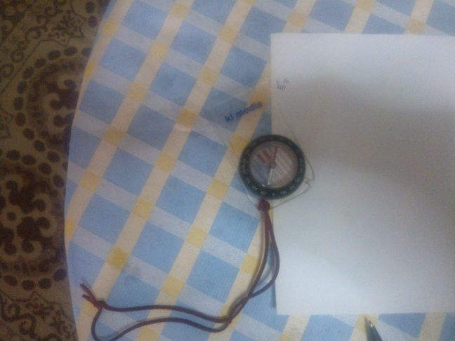

На круглой стол /такой в наличииsmile.gif/ложу двух лисtок А4 и на левом конце ставлю компаса, ориентировав на севере.
Дата 25.05.2015 - 19:27
Ещо немного.
Где то, на около 30см. Ложу магнето, с поставленной катуки, ориентируя тоже на севера и крутя немного в лево- право добиваю отклонение компаса на 4-5 градуса. После первой и второй подачи напрежение кандера к катушки /третее почти не увеличило/ видим, что стрелка отклонилас на не меньше десяти градуса, поверх начальние 5.

Следует рутинная работа. Местим катушка поочередно на осталние 5 полюса, не забь!вая каждой ссориентировать на севере, для отчет максимальное начальное отклонение в право. Подаем 2-3 раза опорожнение кондера и так до обхода всех 6 полюса. Что заметил. Если на первой увеличение пошло в право, то и на всех остальнь!х так будет, если ссориентировать на то же положение к севере, как предь!дущей. Не будеть надобносьти менять положение вь!водов. Когда все оконченно, убираем катушку и проверяем результата качанием в лево, в право магнет и видим как компас отклоняеться то в лево, то в право на значительно большое отклонение, чем начальное, которое добивали прежде операцию.
