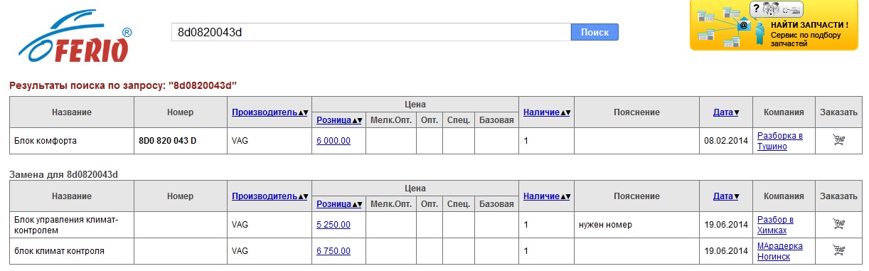

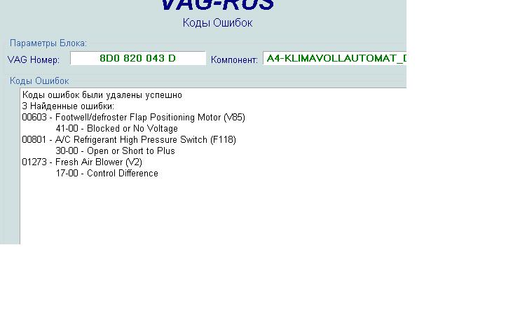

Привода привел в порядок-их уже ковыряли-отрегулировал диапазон-0.3-4.7 вольта. В итоге не могу добиться нормальной работы-привода начинают работать спонтанно, выскакивают хаотично ошибки. Но всегда висит ошибка (00603) по приводу заслонки верх-низ (красный разъем) В то же время все привода отрабатывают, и сигнал с них присутствует! Пробовал менять привода местами-ошибка остается там же! Адаптации проводил неоднократно! Под подозрением сам блок-8d0820043d, но найти его будет проблематично и дорого! Может что то упустил, пните в нужном направлении!!! Присоединённое изображение (нажмите для увеличения) ![]() |

Евгений,по другому трактуеться ошибка 00603 Исполнительный электродвигатель заслонки пространства для ног и заслонки размораживателя-V85, может сама заслонка упала. Посмотри похожее, 100 и А 6 Присоединённое изображение (нажмите для увеличения) ![]() |
