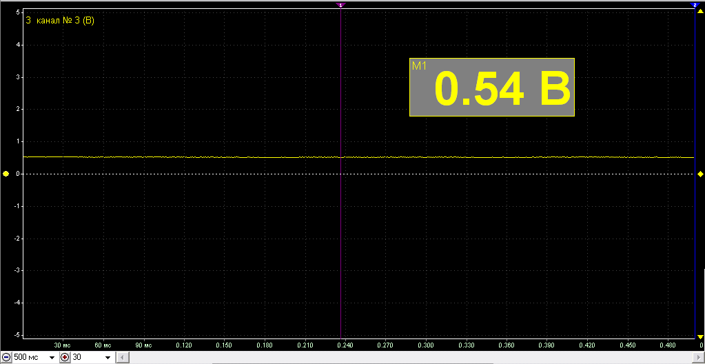

Вообщем, шо це за хрень? Обороты плавают чутка... Мои мысли в сторону приуставшего расходомера более стремятся. Рассудите пожалуйста. Присоединённое изображение (нажмите для увеличения) ![]() |

Привет. А осциллографом что не глянул?

Ясненько... от дрейфа и поплывем дальше |
| coon |
Дата 26.05.2015 - 07:42
Не только. А если масса датчиков плавает или питание? Вчера не заметил
А говоришь осцилом не проверял. Смотрел относительно общей массы?
А на оставшихся двух?
Массы датчиков подключены к ЭБУ. И практически всегда между ними и массой двигателя, кузова имеется разность потенциалов. Хотя 0,54 - это много. |

Андрей, обычно эта бяка вылазит или после пуска, или после включения ВСО и дальнего света одновременно, правильно тебе Борода сказал, копай в эту сторону. |

Я же массы проверил только на ДМРВ и на этом успокоился решив что с массой ЭБУ/кузов все нормально. Затем конечно же нужно было посмотреть на ХХ с сигнального ДПДЗ осцилом и обязательно в сравнении с данными... Но самое хреновое это то что я полностью доверился диагностической программе посмотрев напряжение в данных (14,1 В, генератор я с год назад сам реанимировал) даже когда возился/менял модуль зажигания. Это конечно не в слепую было. Применял разрядник, включение каналов МЗ с управления ИМ и смотрел осцилом импульсы по каналам. Казалось куда уж больше навешивать... вообщем, мультиметр появился в самом окончании пьесы. Что сказать... сделал еще некоторые выводы для себя. А по машине, хоть и знакомый, но трогать его пока не буду, мнителен весьма. Но мимо меня он не проедет, наверняка еще придется повозится с его "десяточкой". А вообще, такого дрейфующего добра полным полно. В свое время много крови попила пульсация различная генераторов по разным причинам. С очень многим определился, но вот наноэлектронные цепи, более капризные и дохлые по жизни, заставляют опять ломать голову. А так клиент доволен! Машина поет и радует (на прогретой только, на холостых, небольшая раскачка оборотов)... Сказал ему про ДМРВ... ответ писать не буду... Ибо в Чевенгуре все несколько иначе... дрейф чужого напряжения здесь решительно никого не трогает за душу, кроме меня. |
