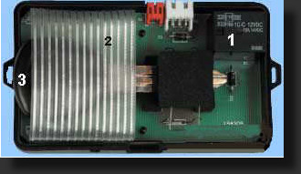

По идеи вокруг личинки замка зажигания находится катушка в её разрыв ставят обходчик с ключиком или трансподером из оного,проверить целостность антенны до блока иммо(2тонких провода) или куда там идёт(например PATS у Ford).

Рамка (в виде кольца) одевается на штатный замок зажигания,если её нет,возможно что обходчик(чёрная коробка),подключён в разрыв цепи штатной антенны иммобилайзера.В чёрной коробке либо ключ,либо транспондер из оного.
Судя по ошибкам,возможен конфликт между используемым ключом зажигания и ключом установленным в обходчике.

На штатном кольце иммо было суперклеем приклеено 2 (последовательно)светодиода в том месте где стрелка.Прежний хозяин уверяет,что 2й ключ утерян.Внутри коробки ни ключа,ни транспондера не нашел,модель шерхан MAGICAR 5 ,выносное реле сиги небыло в работе,и из всех резаных цепей для блокировки нашол только одну на бензонасос.Схему бы иммошника???
Точно в модуле обходчика искал? Как он выглядел? Что было внутри? Похож?
Дата 6.06.2015 - 14:11
Нужно посмотреть внимательно на замок зажигания,иногда транспондер приклеивают непосредственно к нему.
