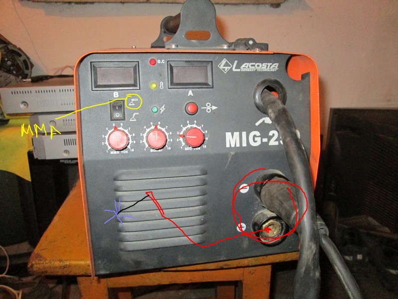

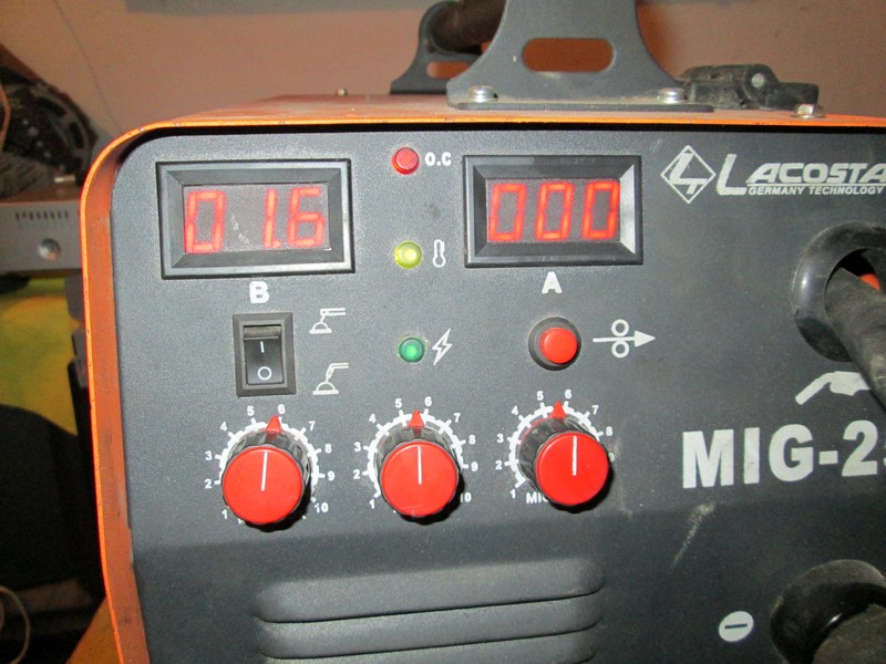

Нужна помощь в ремонте инвертора Lacosta MIG 250. При включении работает вентилятор, индикатор сети, на вольтметре 1.6 вольт, амперметре 000. Внутри сгоревшего, потемневшего, гретого ничего нет. Прозванивал диоды на выходе, целые, транзисторы пока не выпаивал, кз нет. Потенциометры регулировки тока и напряжения исправны, но инвертор не реагирует на них. Подача проволоки работает, нет сварочного тока ни на MIG не на MMA. Осциллографа нет к сожалению. Пока ищу схему, есть похожие, но не то. Грешу на плату управления, питания +5;+12;+15;-15;+24(вентилятор и двиг. подачи проволоки) в норме, есть правда вопрос по транзисторам: могут они тихо умереть все без кз сразу в обрыв?
Goodvin
Дата 23.06.2015 - 21:00
Казахстан, г. Шу
Сообщений: 253
Пользователь №: 26546
На форуме с: 25.05.2013
Вот включенный

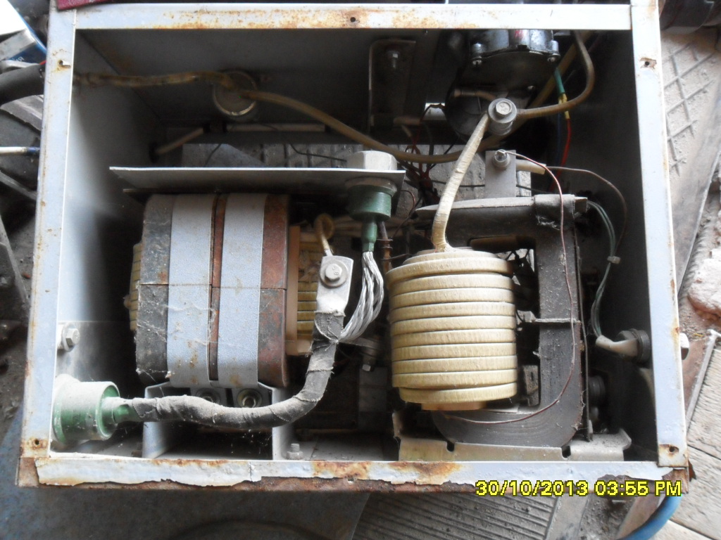

фото внутренностей где?
Дата 24.06.2015 - 19:17
А нафига Вам вутренности??? Разбирать однако надо!! И время на это надо!
Такое подойдет???

Просили внутренности!!! А вопрос не мой,да и поххх,внутренности то те. А Вы какие внутренности хотели увидеть,от своего инвертора??? Или от инвертора который я чинил,то чинил я "СВАРОГ" полуавтомат.И чтобы внутренности посмотреть нужно ехать 40 км,разбирать и фоткать!! А то что выложил,так этого добра в нете не переглядеть.
Дата 24.06.2015 - 21:15
Может это сгодится?
Есть ещё и с другой стороны.
