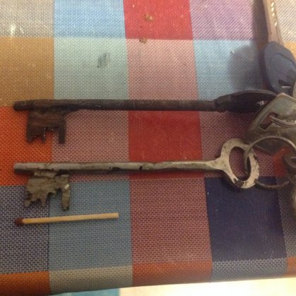

Внучек задевал ключи от замка,таких в мастерской изготовить отказались,сделал пару штук сам .Некрасиво,но служат уже пару лет.Варил GYS MI 161
