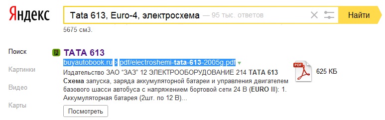

Василич! Если вот так набрать в Яндексе,кое какие схемки есть,что-то у меня с ноутом,вернее с настройками касаемые PDF документов,не могу ссылку выложить kto.gif .
Или здесь можно глянуть http://tatakrim.ru/atcl/17/rukovodstvo-po-...an-skachat.html
Эти схемы я смотрел - все Евро-3, отличаются от того, что по факту и диагноза вроде тоже. Позже буду разбираться, когда приедет.
