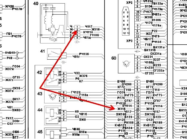

Всем добрый день.
Как то у меня до этого момента всегда получалось худо бедно читать схемы, а тут впал в ступор...
Не пойму что обозначают цифры на проводах, я так думал что они должны обозначать адрес, куда идет провод, ну например ОЖ31, значит провод оранжево-желтый првод идет на 31 блок. но взял схему от Уаз патриот... и не пойму нифига! пните пжлст в нужном направлении!
Присоединённый файл ( Кол-во скачиваний: 44 )
Присоединённый файл  el_Patriot_2006_.pdf
Дата 10.06.2015 - 08:26
Я думаю это номер провода.Смотри от блока предохранителя идёт провод К1 и идёт на блок привода люка ,там он делется на К1а и К1б. И т.д.
posoh
Дата 10.06.2015 - 08:39
Когалым (ХМАО)
Сообщений: 692
Пользователь №: 4
А почему решил что он идет к блоку привода люка, из чего это видно? Я вот думал что он красный и идет на блок №1(блок фару), но это не так.
Вот к примеру берем датчик скорости №93 и первый идущий с него провод, с надписью БК 131а, что это означает?
Дата 10.06.2015 - 08:48
Правильно,номер провода.Смотри на поз 92 БК131в белый с красным 131.И идут в поз59 разъём ХР3.
posoh
Дата 10.06.2015 - 08:54
Когалым (ХМАО)
Сообщений: 692
Пользователь №: 4
ну а как ты вычислил что они идут в 59 блок?
Дата 10.06.2015 - 08:57
по проводу номера для этого и написаны на схеме,что бы не перепутать куда какой провод идёт.Правда тут есть некоторая неточность,возле позиции показан переход,а его там нет или неточность в схеме.
posoh
Дата 10.06.2015 - 09:08
Когалым (ХМАО)
Сообщений: 692
Пользователь №: 4
Слушай, ты во мне развиваешь комплекс неполноценности )))).
ну давай я попробую ещё раз...
Вот имеем блок фару №1 с него первый провод Ч89ж, уже понятно что он черный и имеет как минимум 8 разветвлений, а куда он идет? Я должен глазками по схеме искать? Так вот сразу не понять куда? Или я чего то не догоняю точно!
Дата 10.06.2015 - 09:14
Трехзначные цифры за буквами обозначающими цвет скорее всего номера соединений которые в специфакации не указаны. Видимо так и нужно искать по цвету провода и по номеру подключения. Вот пример: с разъема Ж116 идет до стеклоочистителя Ж116.
Дата 10.06.2015 - 09:16
Глазками бегать надо тут и догадываться походу.Возле поз38 Ч89 и ч89а, смотри дальше по жгуту там висят Ч89б ,Ч89в и т.д.

Цитата (posoh @ 10.06.2015 - 09:20)
Всем добрый день.
Ну вообще-то схемка та ещё. В нормальных схемах должно быть, как вы описали выше- номер разъема и провод. В этой насколько я понял, просто номер провода и искать его глазами по всей схеме. tema.gif
posoh
Дата 10.06.2015 - 09:19
Когалым (ХМАО)
Сообщений: 692
Пользователь №: 4
Видать это чтоб враги не сразу поняли, а искали ответный конец по номеру провода, чтоб аж в глазах зарябило. А я тут вазовские схемы ругал... все познается в сравнении.

Дата 10.06.2015 - 10:28
Был я года четыре назад на учебе в Солерсе . Препод краснея от стыда сказал , что схемы на УАЗ буханку у них пока только такие. Только номер провода в сборке. Искать нужно глазками.
То ли это старый стандарт , то ли схема для изготовителя жгута ...
Дата 10.06.2015 - 15:27
Наши производители по привычке вместо эл.принципиальных рисуют натуральные электромонтажные схемы.
Дата 10.06.2015 - 20:19
У родиелей дома поищу диск,мне его с КамАЗа привезли в 2007 году.Вот там настоящие схемы для изготовителей жгутов.Выложу картинки ,обомлеете .
