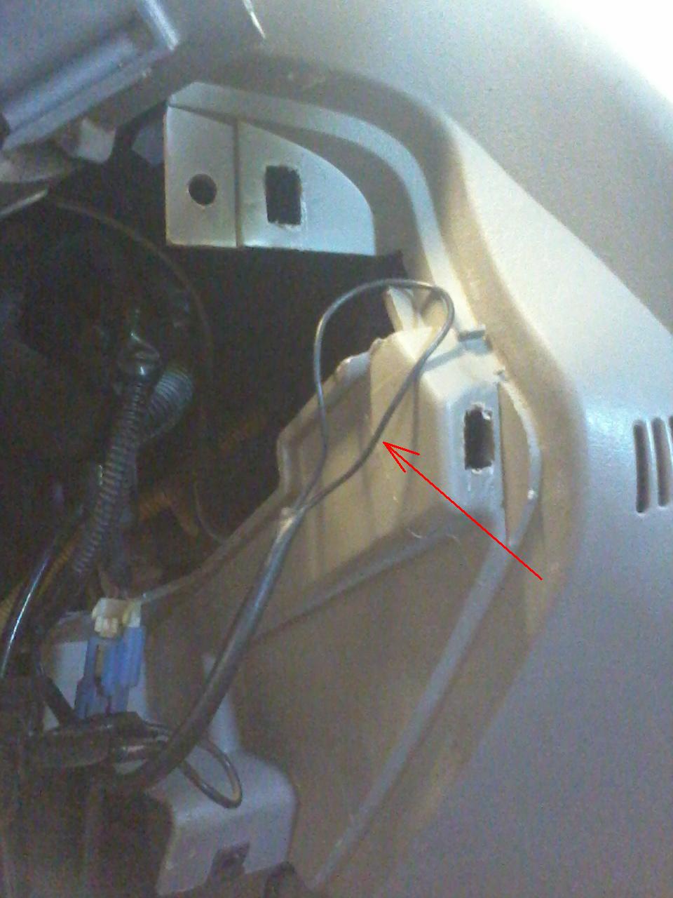

Саша, вот эта петля кольцо обходчика? Провод от неё в гофре, и уходит в подкапотное пространство, куда именно не могу понять. Эта петля валялась внутри рулевого кожуха, но не была одета на замок. Одевать пробовал, все равно не заводится.

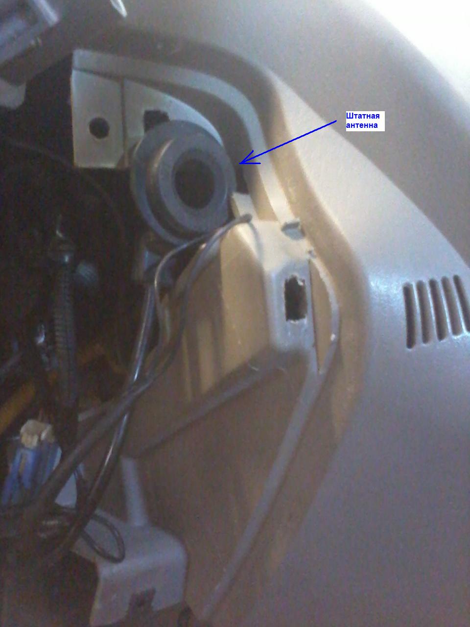

А вот штатная антенна, рядом с ней та самая петля что на фото выше.

На вид вроде тонковата петля для обходчика, это не простой провод случайно? Должна быть катушка..., либо где то дальше по проводам от штатной антеннки> реле и катушка в пластиковом корпусе.

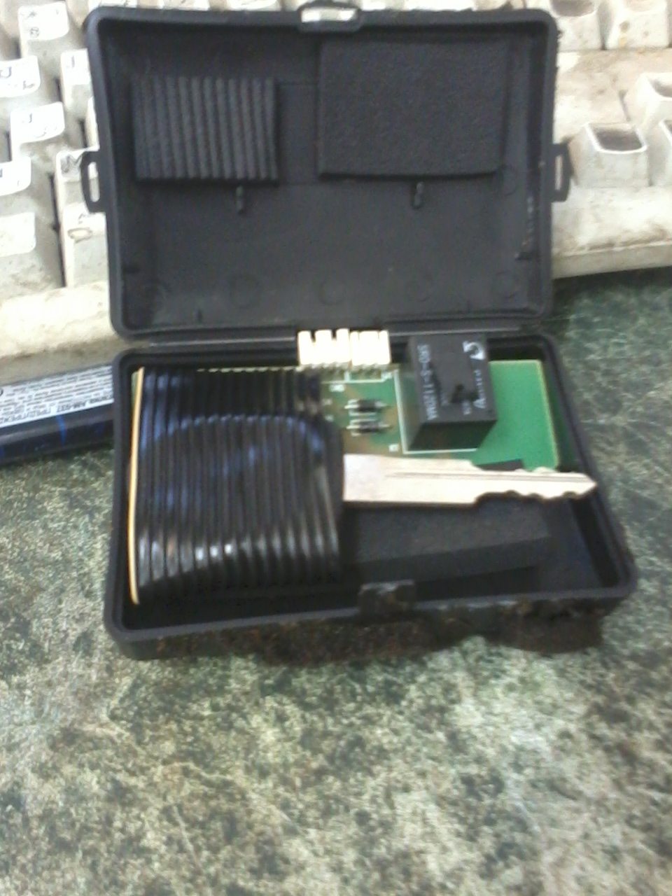

Нашел гада за щитком приборов. Ну`с, проверимс...
