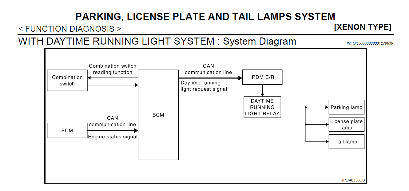

Подскажите ПОЖАЛУЙСТА где искать причину
не работают габариты передние, задние и подсветка номера.(понятно то, что не работает все и сразу, потому что сидит на одном предохранители) предохранитель ЦЕЛЫЙ на блоке IPDM E/R контакты 37 38 39 есть +12 В при включении габаритов,но на сами лампочки ничего не приходит! интересный тот факт что при включении габаритов в салоне все работает(подсветки кнопок и тд). Случилось это после того как подключал прицеп.
Дата 14.06.2015 - 15:37
Может это поможет http://s61.radikal.ru/i174/1205/ec/aeb042ac0e37.jpg
Дата 14.06.2015 - 21:05
На двух: 45(10А) на 37-pin - задние габариты и номер, и 46(10А) на 38 и 39-pin - передние габариты.
Потомучто питается по другой схеме.
Там управление по CAN'у, как вариант, мог увидеть лишнюю нагрузку и отключить управление реле габаритов в IPDM E/R. Ошибки в блоке есть ?
Ещё как вариант - вынуть преды и подать питание через их гнёзда напрямую. Вызвонить цепь от предов до ламп, делов-то.
