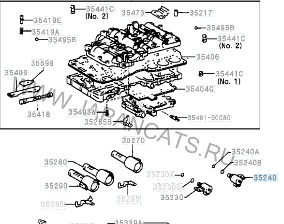

Клапан снимал смотрел- помыл , такое как не держит давление, вопрос можно купить клапан отдельно?? Коробка а960е

Какой из них?? Вообще лучше на разборе пошукать.Дорого.Дешевле на разборе блок клапанов купить с умершей АКПП чем новый клапан.С 100ки LC не выкинул в металлом,держу на всякий случай.

Это соленоид 3 передачи - ищу бу пока не нашел. 35290 я так понимаю.

На этой коробке ошибка P0761 говорит о том, что соленоид S3 "клинит" в открытом или закрытом положении.
Если в закрытом, то проблема с переключением на 1, 2, 3-ю передачи и виноват, как правило, сам S3.
Если в открытом, то проблема с переключением на 5, 6-ю передачи и виновником может быть как сам S3, так и SLT.
Клапан снимал смотрел- помыл ... 35290 я так понимаю
Снимал SLT.

Юра привет- вот SLT не снимал - была чюйка что не S3 виноват. Посмотрю SLT . Коробка не переходит на 4-5.
