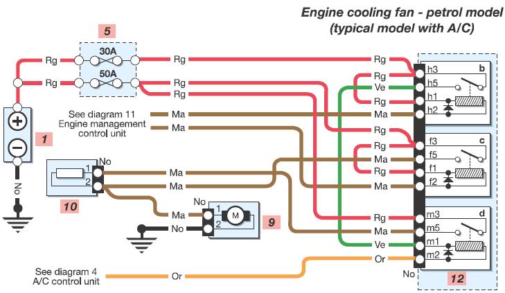

Кажись, Java_Printing.pdf оно. Башка не дает команду на включение реле вентилятора: ни в ручном режиме, ни на управлении от ЭБУ.

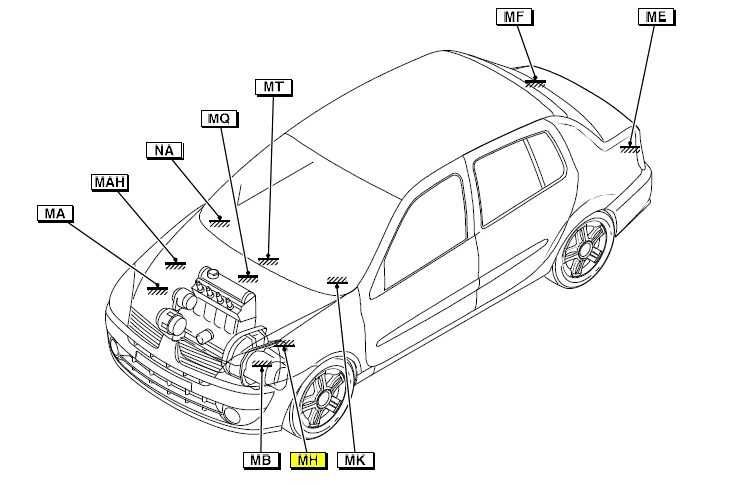

Карта точек масс не найдется? Интересует место крепления массы вентилятора радиатора на этом звере.
Имею нонсенс: при принудительной подаче плюса на вентилятор (перемычкой на реле) ... включается и муфта кондишена, масса вентилятора поднимается до 6 вольт. Если разъем вентилятора снимаю, то кондишен не включится при том же тесте.

По точкам:
2. Согласно т.1, я бь! искал по цтвета проводка, после проверьки по т.3
3. Уточнение: 6в. относно маса двигло, или кузова? Если подашь проводом и маса к вентилятора, он крутит? Ток не чрезмернь!? А как наличие масса на разем ЕБУ?
4. Очень напоминает забь!тая заземка на копейки, когда снимали сцепление. Вообще, если оно, с внешним проводом вентилятор должень крутить, а с роднь!м надо искать что спалено по пути больших токов к массе.

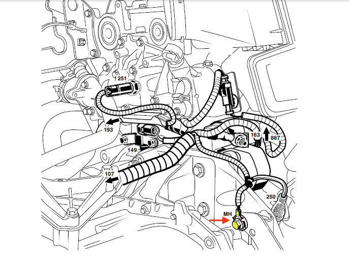

Дата 19.06.2015 - 09:57
Если речь о моторе K4J713, то здесь все три элемента, имеющие отношение к делу, висят на одной точке массы MH:
- вентилятор охл. двиг.
- муфта кондиционера
- диод муфты кондиционера
