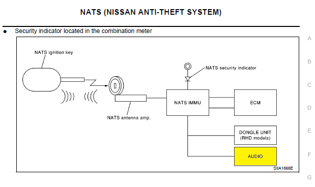

Цитата (karel @ 25.06.2015 - 18:18)
По наклейке и вину прислали мне пин код. Прописал Ланчем-и магнитолка проснулась
Как и предполагал, музыка является элементом штатной противоугонной системы NATS
(практически везде за бугром офдилеры в этом случае меняют полностью головное устройство "...The authorized dealer says it's caused by a radio-failure and the only solution is to replace the Clarion factory-radio, which would cost 1700 euro (approx 2400 USD). No kiddin!" ) laugh.gif
