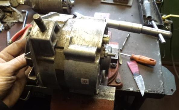

Ну, как говорится буду краток. Недели с три назад довелось такой переделкой заняться, по старой памяти. Вот новый, недодающий под нагрузкой, генератор с "Нивы" (а "Нив" у нас мно-о-ого). Работал с год. Обратите внимание на свежую этикеточку на задней крышке.

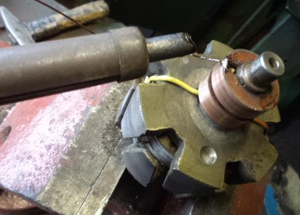

Дата 14.11.2015 - 21:58
Разбираем и меряем сопротивление ротора. Температура в мастерской около 20 С*.

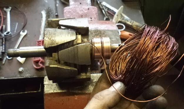

Дата 14.11.2015 - 21:59
Сматываем смело 100 витков с ротора...
