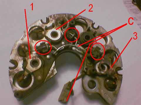

Дата 5.03.2006 - 23:21
Вот для наглядности щёлкнул телефоном, в кружках доп диоды , их прозваниваешь между С и 1, 2 , и 3 . лучше контролькой с лампочкой , можно автомобильной переноской, так надёжней, иногда мультиметр на малых токах обманывает. В одном направлении лампа горит, в обратном нет.

Огромное спасибо, завтра обязательно сделаю как ты сказал!
