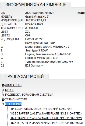

> стартер на Suzuki Grand Vitara Xl-7 2.7 2005г, помогите подобрать
Дата 3.07.2015 - 19:46
Стартер вижжит как 10 лет не мазаный.Стоит в такой жжоо,что решил сразу приобрести расходники.Нужны щетки в сборе,бендикс и шестерни вредуктор.Подскажите пажалуйста,
Выяснил,что верхние 2 стартера по запчастям одинаковые,а нижний другой.И как определить какой стоит ХЗ.

Щеточный узел 137929, бендикс 132011.
