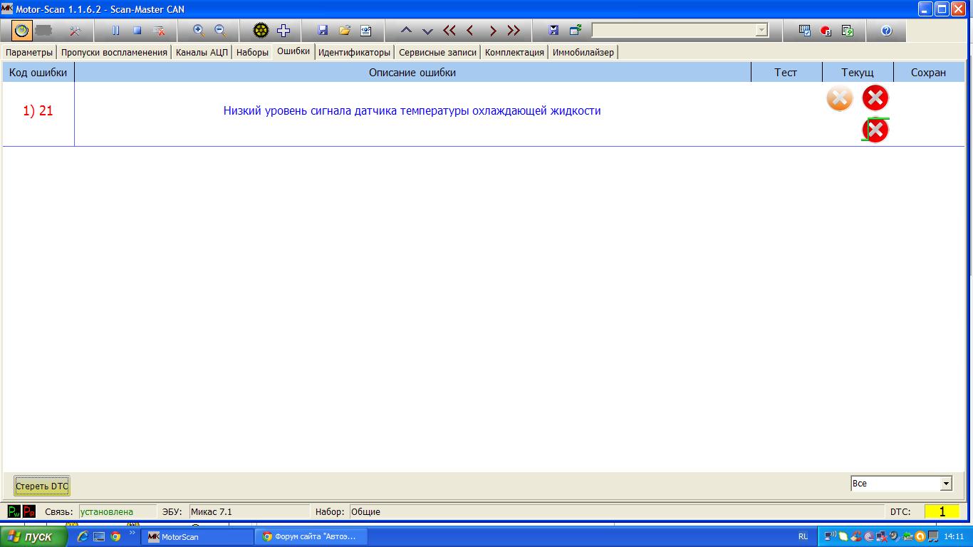

> Газ 31104 2007г.в. 406 16v, НЕ стерается DTC

В общем заменили датчик ож. Через диагноз работает все исправно. Но ошибка не стерается.

всмысле диагностику делал после замены датчика ож. Дождался когда двс остынет, подключился завел. И все плавно температуру показывает градус за градусом, обороты по мере прогрева плавно сбавляет. Тоесть все работает исправно но ошибку не могу удалить. Вот cool.gif

Вы не тот датчик поставили, сейчас на рынке 2 ДТОЖ под одним номером но параметры совершенно разные. На холодную t сколько показывает и на горячую? Если Вы конечно провода правильно подключили и на разъёме блока нет зелени.

Стоял черный поставил белый. Они отличаются???
Дата 6.07.2015 - 11:44
На холодную сколько, на горячую сколько? Вкрутите старый датчик, а новый подключите. температуру воздуха посмотрите, такая же должна быть.

Все разобрался )))). Датчики идут двух типов черные 3828 и серые маркировка которых мне неизвестна))) Всем спасибо.
