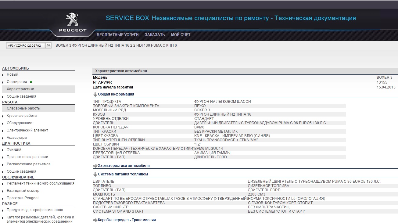

По вину пишет "ТИП ПРОДУКТА ФУРГОН НА ЛЕГКОВОМ ШАССИ
ТОРГОВЫЙ ЗНАК/ТИП КОМПОНЕНТА ПЕЖО
МОДЕЛЬНЫЙ РЯД BOXER 3
КУЗОВ ФУРГОН ДЛИННЫЙ Н2 ТИПА 16
УРОВЕНЬ ОТДЕЛКИ СТАНДАРТ
ДВИГАТЕЛЬ ДИЗЕЛЬНЫЙ ДВИГАТЕЛЬ С ТУРБОНАДДУВОМ PUMA C 96 EURO5 130 Л.С.
КОРОБКА ПЕРЕДАЧ BVM6
ТИП КРАСКИ БЕЗ КРАСКИ МЕТАЛЛИК
ЦВЕТ КУЗОВА KNP - КРАСКА - ИМПЕРИАЛ БЛЮ (СИНЯЯ)
ТИП ВНУТРЕННЕЙ ОТДЕЛКИ ТКАНЬ TRANSCODAGE + EFKA "VM"
ЦВЕТ ОБИВКИ "FZ"
КОРОБКА ПЕРЕДАЧ (ТЕХНИЧЕСКИЕ ХАРАКТЕРИСТИКИ) BVM6 MLGUC14
ПРЕДСТОЯЩАЯ ОТДЕЛКА АНИМАЦИЯ ГАММЫ
ДВИГАТЕЛЬ (ТИП) ДВИГАТЕЛЬ FORD" И там комонреил а мотор форд почему то

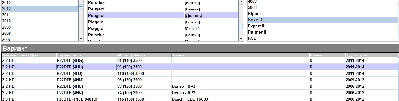

Озвучить бы заветные три буквы ( ТИП МОТОРА)...а то их в этом году до сра.. ОЧЕНЬ много!
Дата 8.07.2015 - 15:28
Да, комонн рейл, мотор как выше по вину определили Фордовский, 2.2.
Где посмотреть маркировку мотора?
