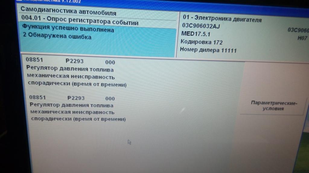

> Тигуан 1.8tfsi 2007г, Ошибки 08851 Р2293 Регулятор давления

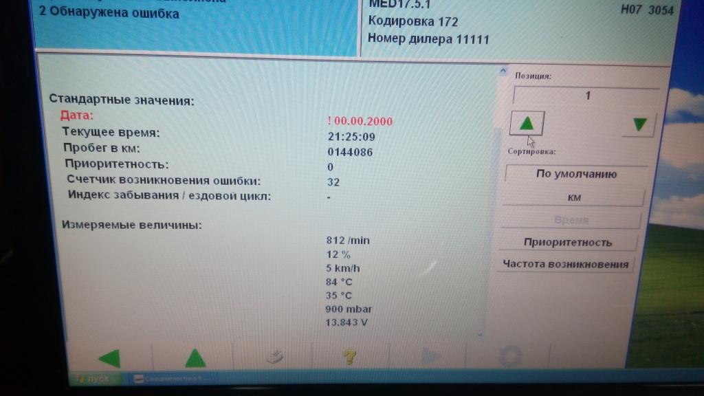

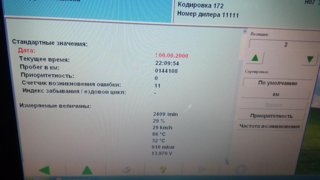

сегодня было авто оказалось двс 1.4л вот ссылка на замеры низкого давления https://www.youtube.com/watch?v=vIS_EpJfNeg
Дата 14.07.2015 - 21:34
а это уже в измеряемых величинах http://youtu.be/D6Yh5Xj8oO8
Дата 14.07.2015 - 21:36
вот двс
Дата 14.07.2015 - 21:41
Я не могу понять строку регулятор давления в рампе и регулятор давления в рампе адаптация откуда мериются эти значения.И почему у меня монометр так себя ведет,разве давление не должно меняться плавнее?Есть фаил записи осцилка клапана регулятора давления если надо выложу.хотя работа такая же как форсунка на обычном двс.Что скажите?

я не чего не имею против,может и есть.сегодня проверю Но меня в данный момент интересует нормальное ли у меня давление в топливной магистрале низкого давления.и вот эти ошибки
