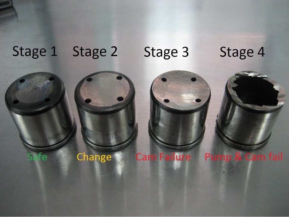

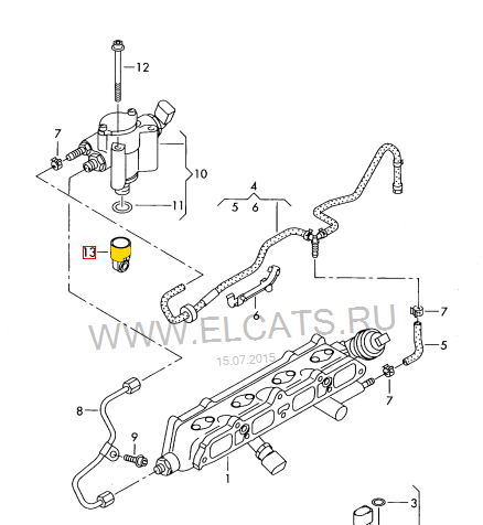

Код P2293 записывает если фактическое давление в рампе (высокое) отклоняется от заданного (при соответствующем режиме работы) в плюс или минус более, чем на 15 бар. Низкое давление в таких системах (обычно от 4 до 8 бар) создаётся эл. насосом, управляемым ШИМом, в зависимости от режима/нагрузки двигателя. Высокое 30-150, также в завистсмости от режима работы, поддерживается регулятором давления, впендюренным в насос. Привод насоса от кулачка распредвала специального профиля через толкатель.
По этим траблам было несколько TSB. Поэтому сначала я снял бы насос (несложно) и взглянулбы на состояние кулачков и толкателя 13.

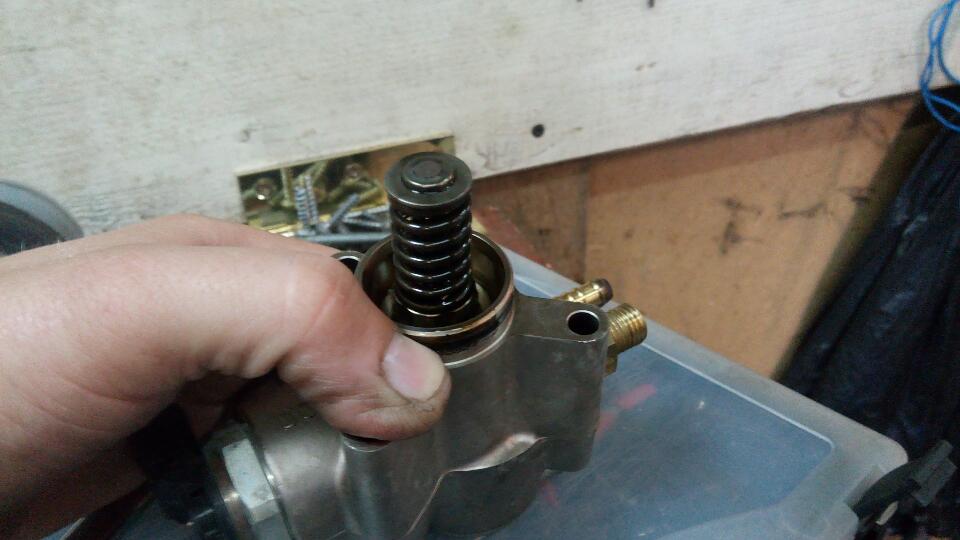

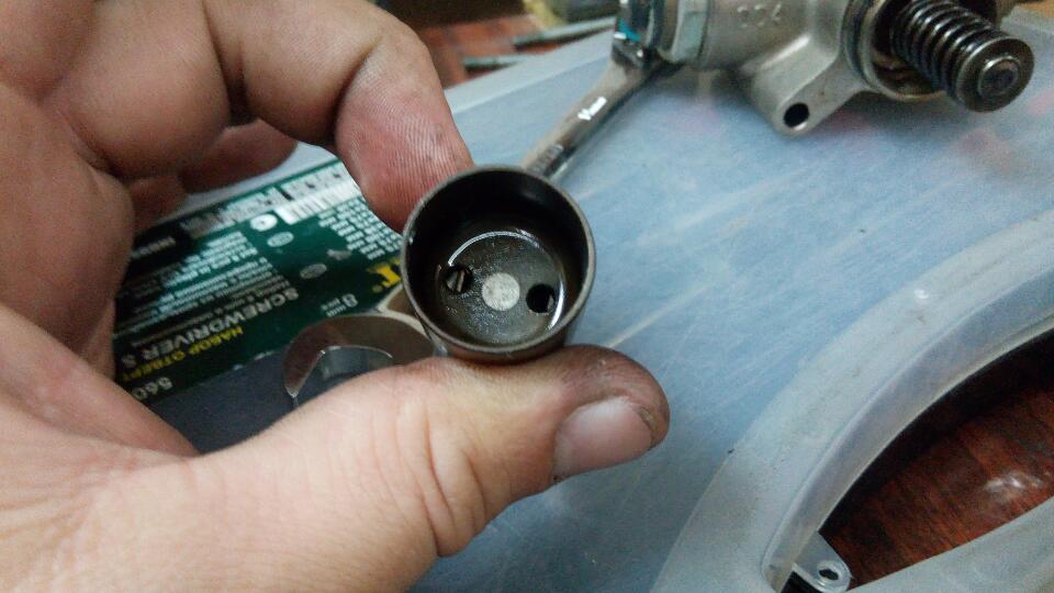

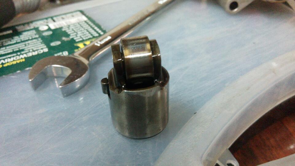

Продолжаем.Снял насос и сюрприз. И как теперя эту хр@нь проверить?
