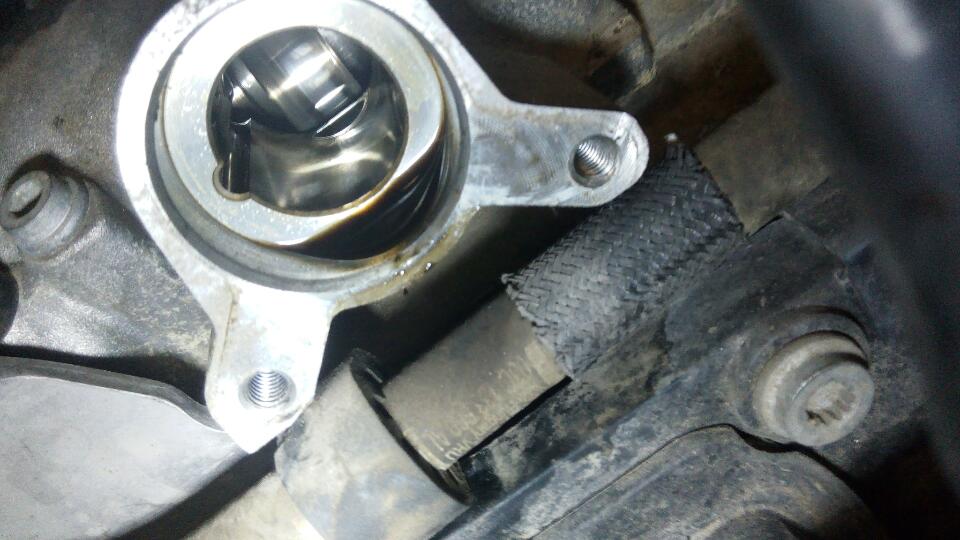

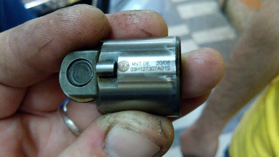

> Тигуан 1.8tfsi 2007г, Ошибки 08851 Р2293 Регулятор давления
Дата 24.07.2015 - 12:32
Дата 24.07.2015 - 12:37

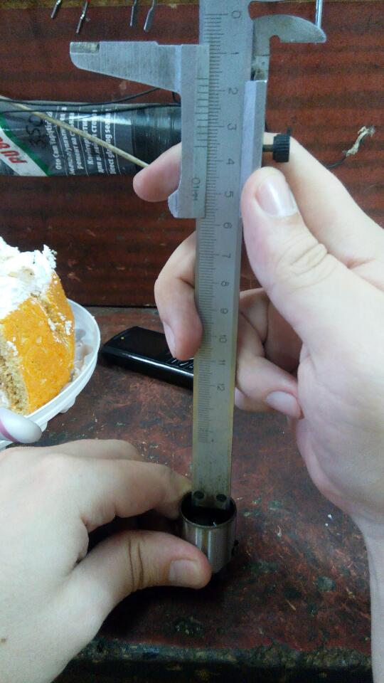

Диаметр 17мм
Дата 24.07.2015 - 12:46
Номер толкателя 03H127307A01S не где не бъется.
Дата 24.07.2015 - 13:07

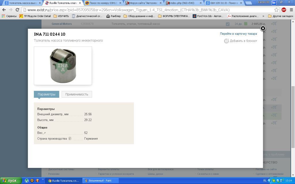

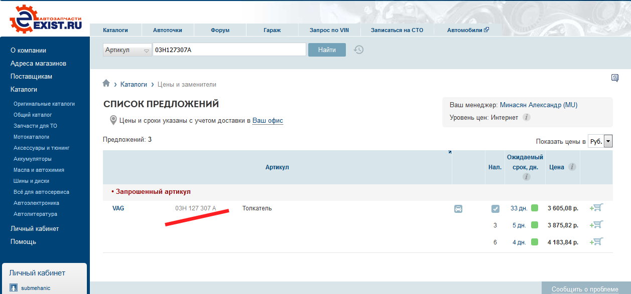

Дата 24.07.2015 - 13:15
в экзисте

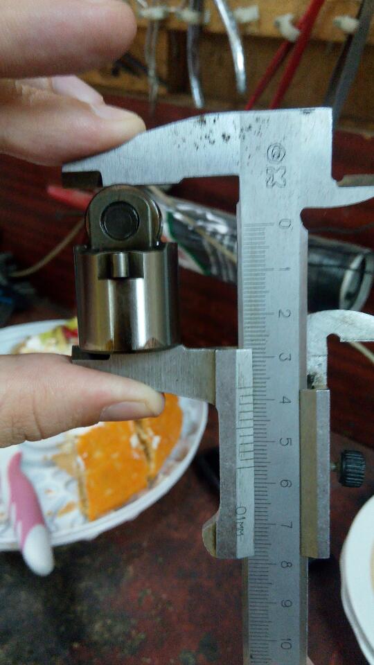

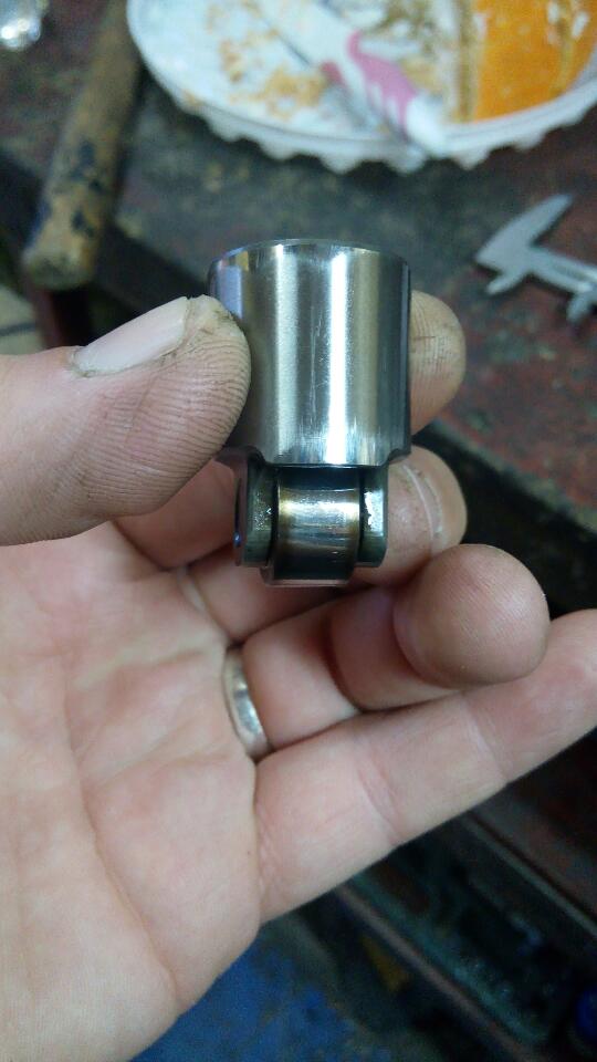

Дата 24.07.2015 - 13:18
С низу 24мм
Дата 24.07.2015 - 13:20
Высота
Дата 24.07.2015 - 13:22
Так 17мм
Это сообщение отредактировал Геннадий22 - 24.07.2015 - 13:23
Дата 24.07.2015 - 13:26
Общая высота 37глубина 17,отнимаем =20мм по экзисту 29.22 это целиком или как я если мерить. blink.gif

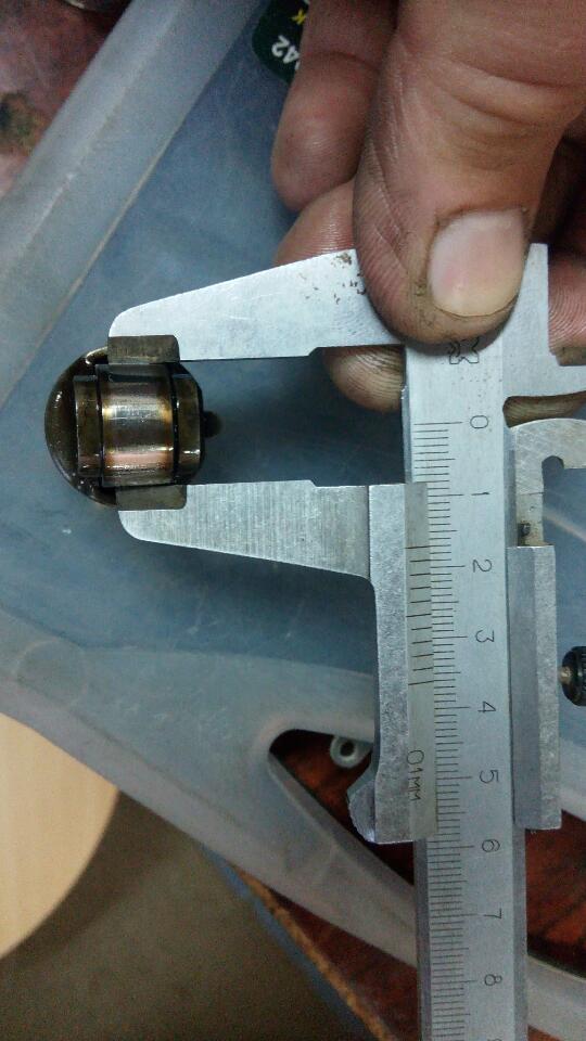

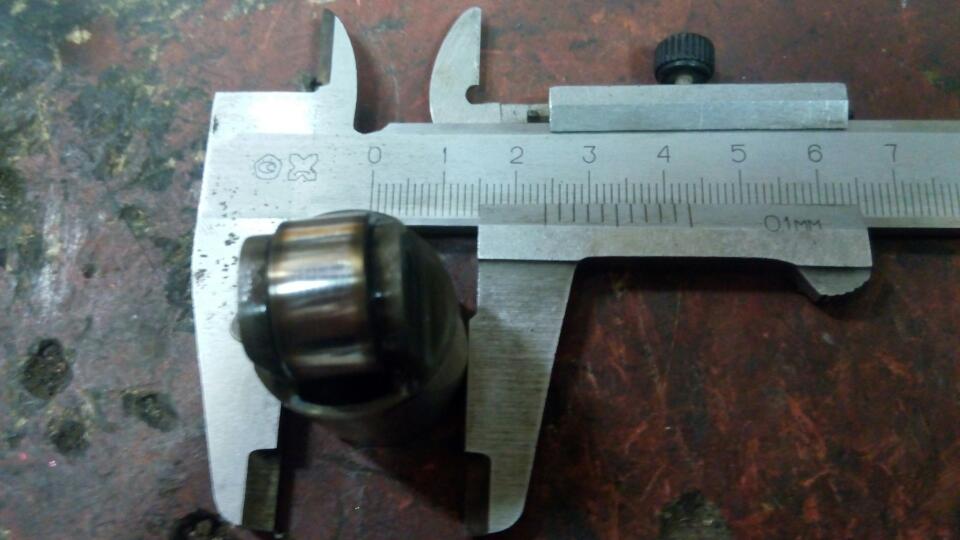

Дата 24.07.2015 - 13:27
По краям есть небольшой износ
Дата 24.07.2015 - 13:31

Дата 24.07.2015 - 16:26
Гена, не сравнивай с аналогами (INA) и с другими моделями двигателей. Там и номера деталей другие и размеры будут отличаться. Смотри износ не только по краям толкателя, но и самой поверхности. А также обязательно глянь состояние кулачков распредвала, которые работают с толкателем.
