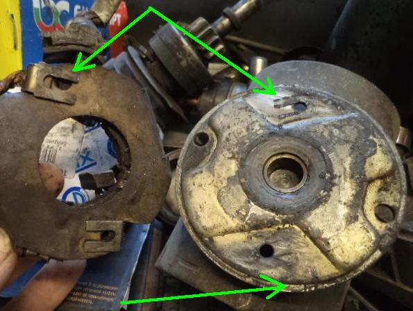

Если стартер КЗАТЭ с понижающим редуктором - эт хорошо. Такие стартера к мелким просадкам по массе не особо критичны.
Теперь, я так понимаю ситуацию - включаем старт / тяговое вроде срабатывает, но стартер не крутит / меряем напряжение на управлении 9-10 В / на нижнем болту тягового плюса нет / при подаче плюса с АКБ ситуация меняется в лучшую сторону, но не надолго.
Что происходит по факту - имеем "ослабший" стартер который не может вогнать шестерню привода в венец и замкнуть положенным образом свои силовые контакты (оттого-то и нет плюса на нижнем болту тягового), хотя якорек тягового немного отрабатывает/двигается (по звуку). Проблемы здесь может быть две - либо слабое напряжение со стороны замка зажигания либо потеря контакта в самом стартере по щеточному узлу на массу.
Первая проблема: выявляется просто - подачей плюса с АКБ на отходящую клемму замка зажигания в сторону стартера или (если тоже самое) подачей того же плюса под блок предохранителей (в салоне) на все ту же цепь питания стартера минуя все заморочки с сигналками.
Вторая проблема: потери в стартере - здесь нужно осмотреть и зачистить все массовые соединения/контакты. На фото верхние стрелки как раз указывают на подгар контактов отрицательных щеток. ЭТО ПОСТОЯННОЕ ЯВЛЕНИЕ на этих стартерах! Кстати, на этой задней крышке очень даже приличный отпечаток... иногда несколько мелких точек и стартер уже дохлый. И нижняя стрелка это обязательная зачистка посадочных и тут и по статору и по передней крышке. Не имея здесь чистоты нет смысла в поисках неисправности мультиметром вообще и в принципе. Ибо бывает нередко что эти две проблемы идут совместно... kto.gif

Али, поверь, ни одна бухгалтерия не сравнится с чистой полноводной рекой smile.gif Т.е. мультиметром можно много чего намерить, но живой плюс всегда останется живым плюсом.... Сейчас, конечно, судя по современным автомобилям это уже не всегда добрый совет, но что касается ремонта стартеров, силовых цепей, то этого забывать не нужно.
Приведу пример с "шестеркой". Стартер прямого включения. При повороте ключа зажигания коротыш соскочившей клеммы управляющего провода на массу (случай не редкий особенно для стартеров с тяговыми реле старого образца где клемма провода с ВЗ без пластмассового корпуса). Итак, в результате коротыша та клеммочка греется и в ее обжиме, со временем, образуется неконтакт некоторых проводников провода (провод-то многожильный). Отсюда теряется сила тока на управление тяговым реле.... и хоть мешок тяговых поменяй - щелкают все и через раз заводят. В этом случае такого намеряешь мультиметром что опухнуть от думок можно - то 9 вольт, то 11... (здесь еще туча условий от компрессии двигателя, угла зажигания, степени службы стартера, модели стартера, времени работы/заряда/мощности АКБ и т.д вплоть до разного исполнения все тех же тяговых реле от разных производителей в разное время изготовления..... и т.д. все в кучу в разных вариантах). То проще, проверив массу, подать "живой" плюс на клемму тягового... и все ясно без дополнительной бухгалтерии! wink.gif
