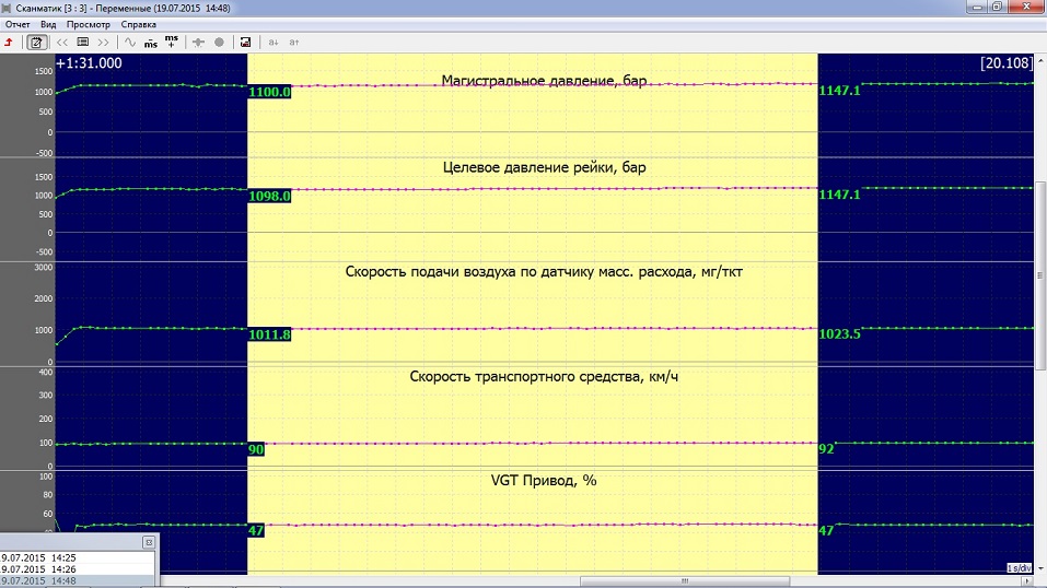

По осени плавали обороты ХХ. Ни чего найти не смог. Потом самопроизвольно вылечилось. Ну или после того как он стал присадки в топливо лить. Может просто совпадение. Вчера приехал с новой бедой. По городу проблем ни каких - рвёт из под себя. Заводится нормально. Вобщем всё идеально. Проблемы начинаются после 10-20 минут по трассе. Начинает всё хуже и хуже реагировать на педаль газа. Потом может начать чахнуть даже на ровном участке дороги. Если чуть под горку, то потихоньку разгоняется. После 10-15 минут работы на ХХ, минут 5 едет как ни в чём ни бывало. Ещё до меня были поменяны все фильтра. По давлению в рампе проблем не вижу. На трассе, обратил внимание на температуру ОЖ 113 гр. Хотя на указателе температура нормальная, заставил его расчехлить мроду. Температура несколько упала, дефект стал проявляться гораздо меньше и не так быстро. Но вчера на дороге он не смог убрать утеплитель с самогО радиатора. Температура была 108. Сегодня звонит - опять началось и ещё хуже. Хотя все утеплители убраны. Мыслей ни каких. Что мог упустить? Машину смогу увидеть только послезавтра. Создалось впечатление, что сам ЭБУ, по какой то причине, ограничивает крутящий момент. Наснимал параметров Сканматиком (Обороты забыл вставить). Может ещё какие параметры нужны? 14:26 - едет не совсем, но ещё более-менее. 14:48 - начинает тупить. Присоединённый файл ( Кол-во скачиваний: 20 )

Как определить, что причина, а что следствие?
От 0 до 100. При акселераторе 100%, в тот момент когда не едет - 45-47%.
samarik, по топливной, фактическое давление практически совпадает с желаемым. По воздуху, фильтр новый. Сажевого нет (со слов клиента). Да и в двух сканерах на него намёка нет. По ДМРВ, както не укладывается. Глючит только при большом расходе и только если это длительно. Это сообщение отредактировал coon - 20.07.2015 - 20:37 |

Дует с трубы хорошо, но очень горячим. Не может от нагрева закупоривать, а остынет приоткрывать? |

Не изменилось ни чего. Покатались, наснимал ещё мультиков. Разбираться с ними уже нет сил. Скидывал разъём ДМРВ - едет так же. Точнее так же не едет. Мыслей ни каких. Что то кнопка редактировать стала быстро исчезать. Во вчерашнем сообщении её уже нет. |
