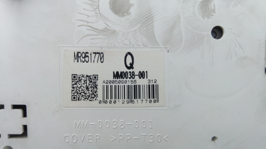

VIN.XMCXNZ34A5F075183 2005г кВт/л.с 69.9/95 нужна схема подключения приборной доски и человеческая схема блока предов.

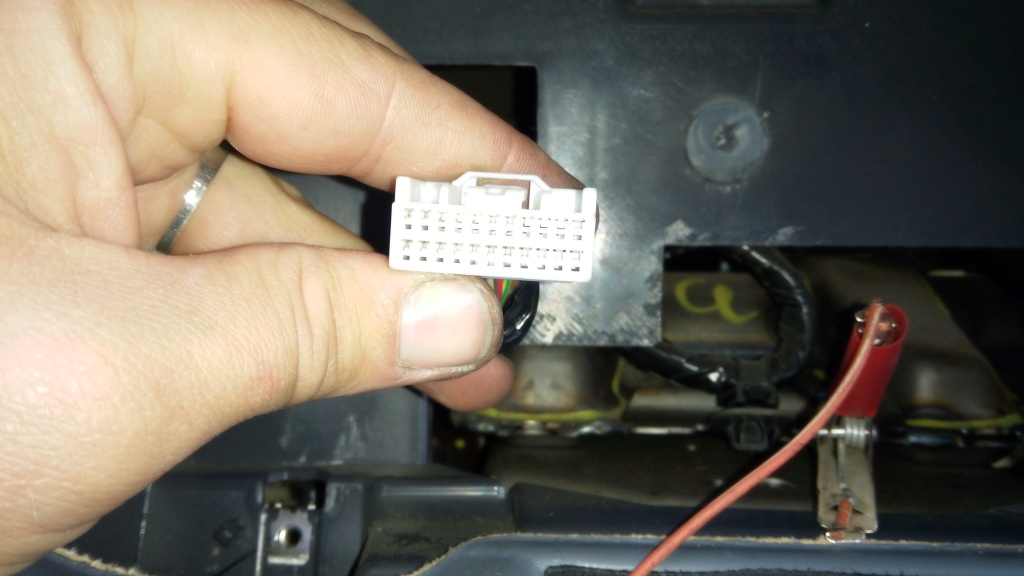

Юра привет. Блок такой.На приборку приходит один штекер прямоугольный в два ряда.

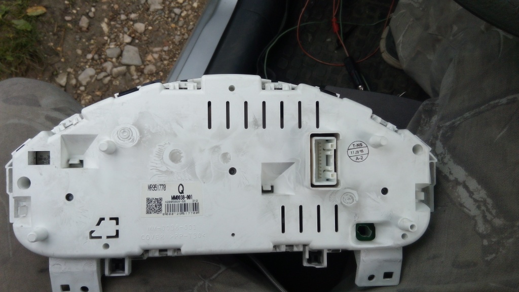

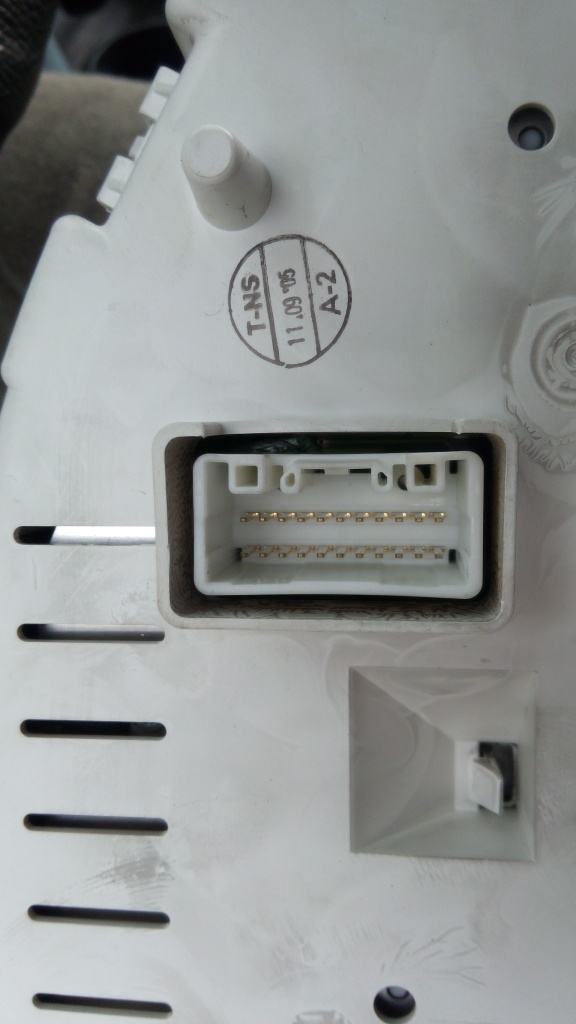

Дата 23.07.2015 - 08:05
Возвращаемся к япошкам))).Разъем приборки 22 пина схема к сожалению чуть чуть не подходит.

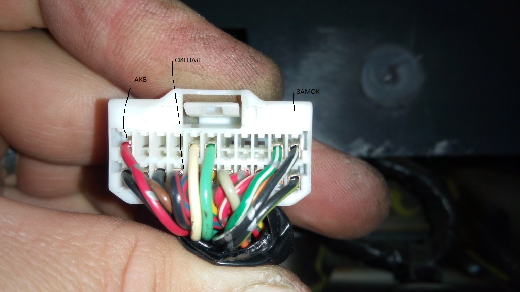

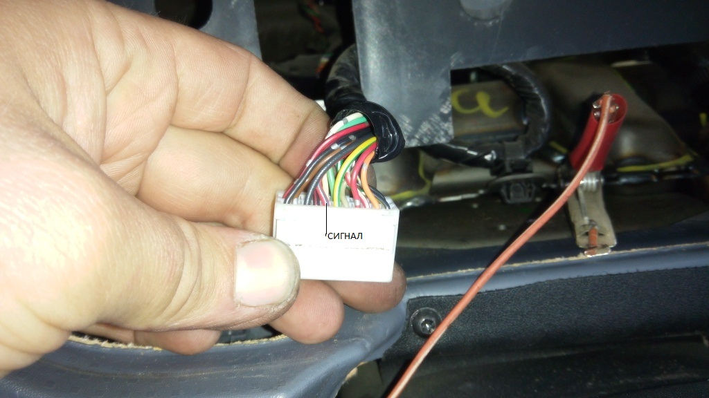

Юр по твоей схеме 33пин красный черный + АКБ. 31 пин черный белый/черный желтый + замка.Но есть еще и 32 пин + замка,у меня этот провод тоже присутствует но при подключении диодной контрольки видна пульсация а если пробую сделать замер через + то авто вообще не заводится.
Дата 23.07.2015 - 08:21
И цвета даже совпадают))

Не работает.Работает только дисплей и при выключенном зажигании лампа открытия дверей.

Так а диагностика что показывает? А тест приборов?
Дата 23.07.2015 - 16:56
нету у меня в диагностики этого ведра sad.gif тест с зажатой кнопкой сброса и вкл зажигания не проходит может что то не так делаю.А может не всё питание приходит.
