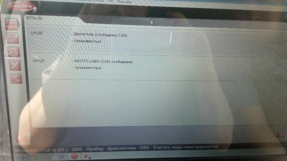

нету у меня в диагностики этого ведра sad.gif тест с зажатой кнопкой сброса и вкл зажигания не проходит может что то не так делаю.А может не всё питание приходит.
тогда о обд ошибка будет. Зажимай в тиски **** и выясняй как отказала панель. Скорее всего слетела прошивка. Иши MUT III.

Приборка вышла на диагностику ошибки были,стер больше не появлялись. Тест не проходит,только экран остальное молчит.В параметрах топливо,температуру видит. Тахомитр на хх от 120 до 6000 показания прыгают.Что скажите?

Похоже на не контакт /не пропай по CAN шине на плате/разьёме приборки навскидку. Даже без схемы обычно цепи CAN шины не плохо просматриваются на плате ,они как-бы зеркальные (продублированные) . Можно двумя каналами осциллографа по "зеркальным" точкам по цепям обработки КАН сигналов пройтись.

Для успокоения хотябы мультиметром проверь чего САN там кажет. Оконечные блоки - моторник и приборка: 120 + - 20 Ом.

laugh.gif Приехал клиент с жалобой не работает доска приборов (вообще) питание приходит,на диагностику выходит.Что бы добраться до пайки нужно разобрать приборку(стрелки снять).И вопрос клиента "а точно дело в приборке?" и как ты думаешь после такого вопроса стоит мне ее разбирать.Завтра он поедет к какому нибудь самоделкину и тот будет рассказывать что дело не в ней.И зачем мне головняк.По любому дело в приборке,либо пайка либо с прошивой косяк.
