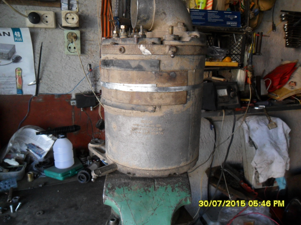

Вывод DF по крайней мере на этом генераторе бош обозначает внешний регулятор напряжения. Работает по принципу классики. Только на вывод +D приходит провод с лампы контрольной и вывод с Р.Н. тоже +D (назовём его +15, чтоб понятней было)
На вывод DF приходит провод с вывода DF реле напряжения (вывод 67, если по ВАЗовской маркировке)
