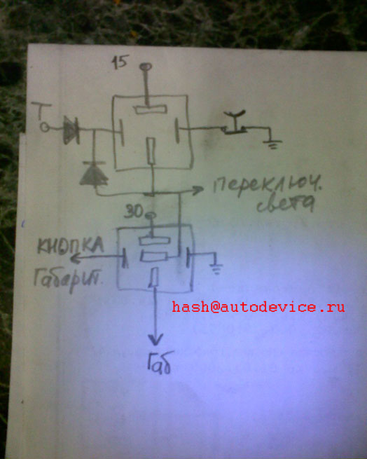

Андрей а что такое "Т"? на схеме у тебя.

По моему Т это + от лягушки тормозов.Я прав Андрей?
Дата 11.01.2011 - 15:50
Да, плюс от тормозов.

Сегодня с Андреем прикрутили эту схему на мою 2115.
Кайф.
Минус один - нет аварийного отключения, оно мож и не надо, но выезжая с бокса нажал на тормоз и был ослеплен (у Андрея зеркало с полстены, что б яму видеть)
Дата 14.01.2011 - 18:35
Поэтому ,правый вывод обмотки верхнего реле лучше запустить на габариты.Захотел вырубить ближний-врубил габариты.
