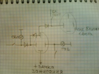

Шамиль, спасибо за идею подключения обмотки реле не к минусу, а к габаритам! Все красиво получилось у меня! appl.gif

Многоуважаемый denkisan и все уважаемые форумчане,примного благодарен за схему и полезнейшую актуальную информацию.С уважением ко всем hcax .

Шамиль, схема хороша простотой, но занозой сидит погасание ближнего при включении габаритов.

Так ведь в этом и плюс всей схемы.Этакое разделение День-ночь.Днём габариты не нужны,они и не светятся,а когда стемнело включаем свет как обычно.

Если днём включил габариты и забыл при этом включить свет?
Ведь по новым правилам/ГОСТу ДХО не должны выключаться при включении габаритов - только при включении света.
если в положении "габариты" у ВАЗов будут гореть фары ближнего света, то будет невозможно оставить машину ненадолго на обочине в ночное время.
Опять же в соответствии с этим ГОСТом, должен быть предусмотрен ручной выключатель ДХО - им в этом случае и отключить их.

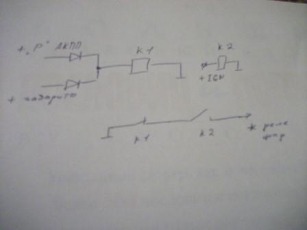

Всем привет, давно не был, комп сдох. Хочется сказать спасибо государству, неожиданно подкинули неплохой калым, желающих валом, беру 750 - 1000 за работу + релюшки. Вот один из моих вариантов, работает уже на десятке машинок (toyota , mazda) . Пожелания по отключению на автозапуске и включении габаритов учтены.

Вот читаю на разных форумах обсуждения по данному вопросу, и не могу понять к чему такие сложности? ДХО, отключение ближнего при включении габаритов ит.д....
Ведь эти самые ДХО довольно не дешевые, ближний свет без габаритов и включение всего света при наступлении темноты кнопкой. В чем смысл? Экономия лампочек!?
Из всего, что я видел помоему оптимальный вариант предложенный Диамоном-реле защелка от стоп сигнала, которую можно дополнить 5-ти контактным реле, подключенным через ручник для отключения фар на стоянке. Итого 2 реле и 2 диода.
итог: реле 2или 2а взависимости от произзводителя стоит 30 рю + диод макс имум 5 рю
