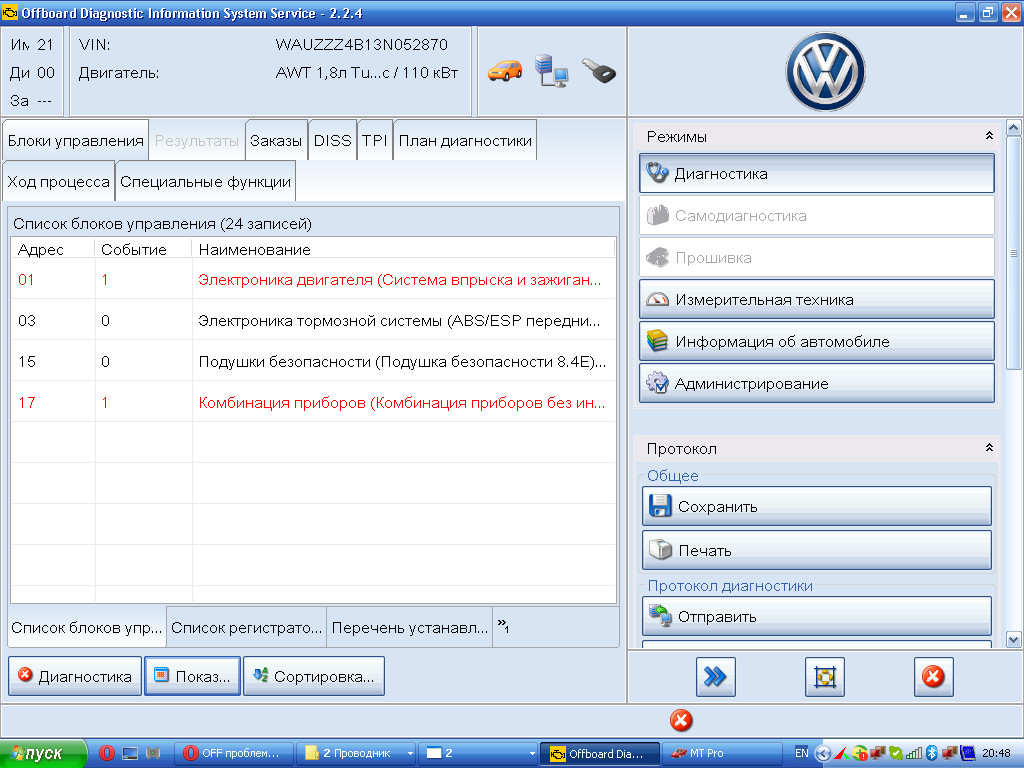

| submehanic |
Дата 31.07.2015 - 23:12
Жень, магнитола должна быть в диагнозе. Тем более у тебя ODIS есть. |

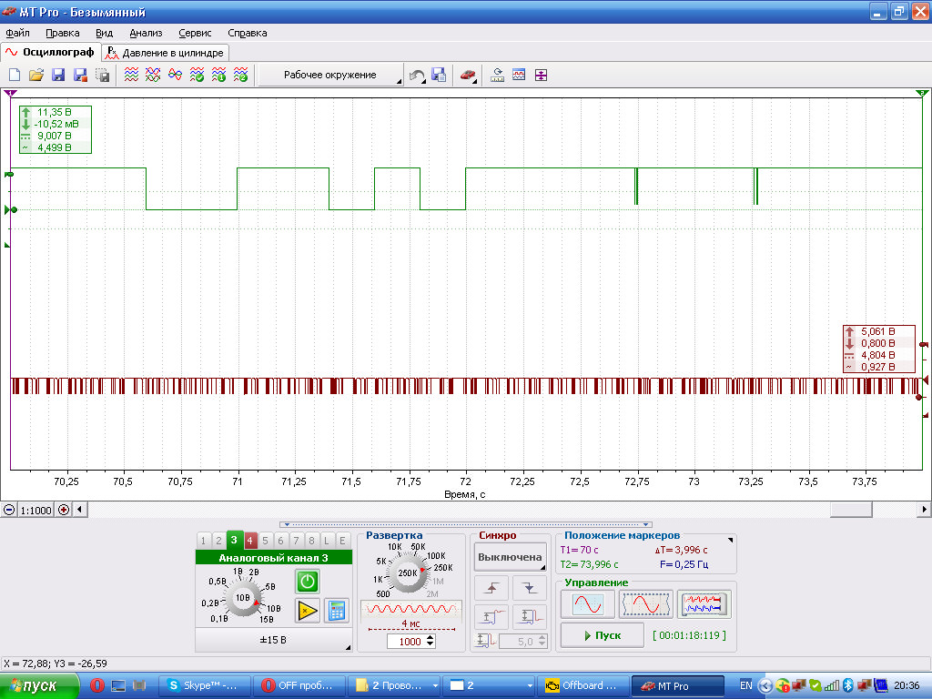

Не видит он ее Достал магнитолу-судя по биркам на корпусе-питание у нее одно, постоянное. И управление идет по КАН шине. Вот с нею то и не понятно. В диагностической колодке 6 и 14 контакты пустые. Нашел похожую схему в Митчеле. Похоже это какой то внутренний КАН!? Как эту связь правильно диагностировать? |

... тут просматривается устроенный тобой ресет, похожий на "как обухом по кумполу". Вскрывать надо блок и ликвидировать деградацию пайки. |
