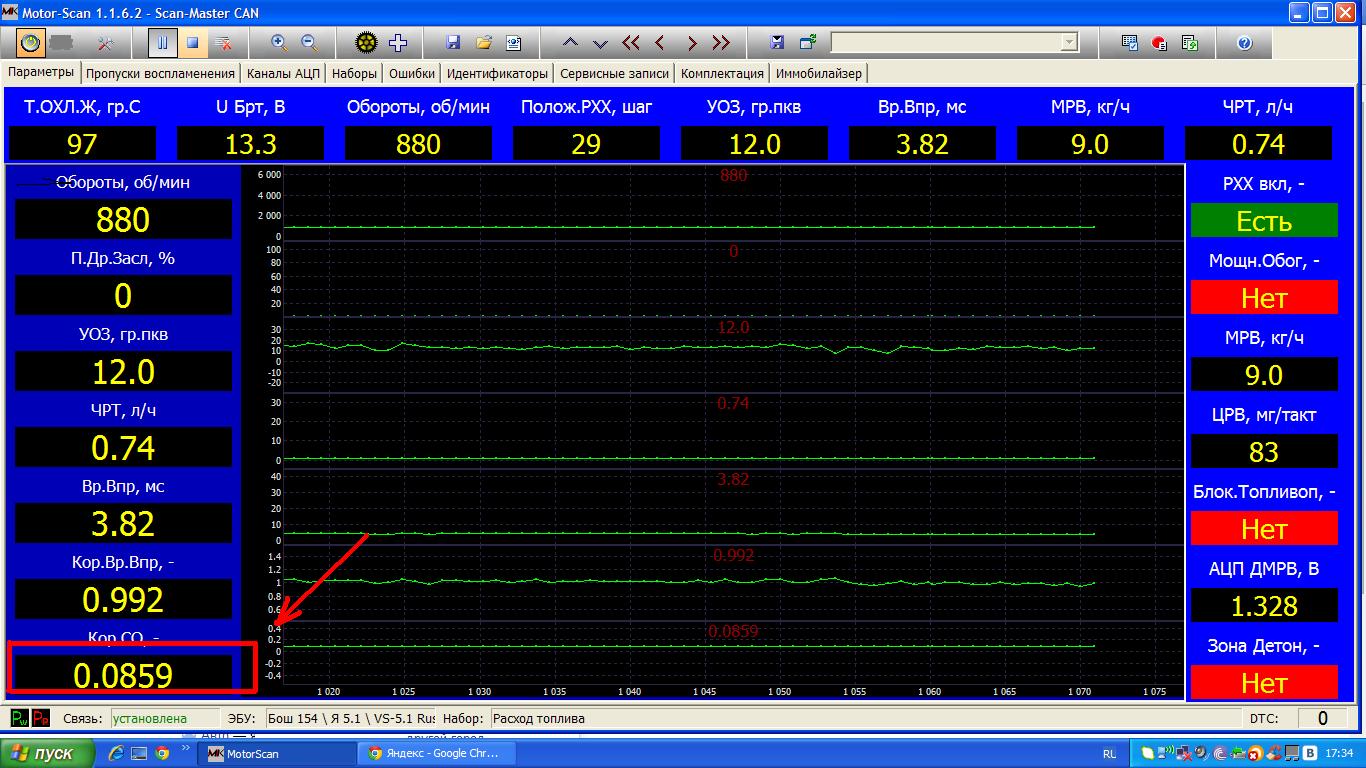

В общем приехала десятка на диагностику, свечи чернит не устойчиво работает. Подключил ее и увидел что показания лямбда зонда замерли в одной точке. Что это может быть? Замена не помогла все осталось так же.

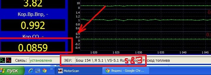

Ну не так выразился. ))) коррекция замерла в одной точке. Давление в норме в рейке. Значит если нет коррекции то лишнее топливо не учитывается? Простите если что то не догоняю. То есть если залить прошивку с дк то корекцией должно убрать лишнее или я опять не догнал!?))))

Перечитал все и чет так и не понял ничего. Почему вопрос про отсутствие сигнала с лямбда-зонда, а стрелкой в данных указано на СО? И все таки в комплектации есть ДК или нет? И даже если и немного льет, то это не повод к неустойчивой работе двигателя. Думается, тут начинать нужно в обычном порядке как для всех пожилых авто - компрессия/клапана/впуск-выпуск на герметичность/ВВ провода/потери на контактах ..............................

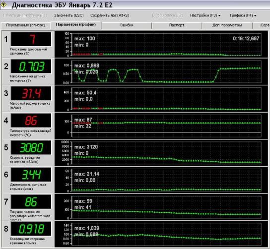

Например, у меня попадалось пара стареньких автомобильчиков с очень поздним вступлением ДК в работу (причину не установливал, ошибки не было, а повозиться не пришлось kto.gif ). Вот "раскопал" с "пятнашки" (8 кл.) данные. Здесь на прогретой, на 3000 об/мин, лямбда-зонд вступает в работу на 16ой минуте после пуска двигателя (это снято до ремонта ГБЦ - клапан второго цилиндра совсем кирдык...)
Это сообщение отредактировал Андрей - 4.08.2015 - 18:34
Дата 4.08.2015 - 19:42
Андрей, привет.
На Я7.2, то же не раз замечал, что ДК очень долго ждать приходится.
ДописАл красным, непоместившиеся символы, выбранного автором темы, протокола. И судя по адекватным значениям - выбран правильно.

В общем запутал я всех вас. Извиняюсь.) В общем дк отключаю ошибка появляется. То есть эбу видит его. Но почему коррекции нет? Ждал и 10 и 20 и 30 минут но все равно она остается в одном и том же положении. Лямбду хозяин заменил я ее проверял мультиком все работает. Вот только одного не пойму нахрена было его отключать в прошивке. Кстати двс 16 клапанный. blink.gif
