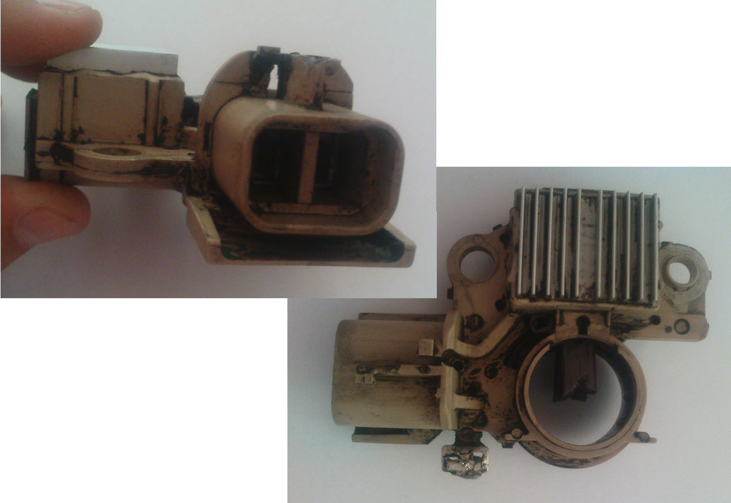

Здравствуйте. Владелец пикапа DADI Smoothing (двиг. 4G64 2.4l) обратился с проблемой зарядки генератора. Вольтметр показывает на батарее до 12,8 В при включении штатной нагрузки просаживается до 11,5В, повышение оборотов незначительно улучшает положение.
До этого на СТО заменили интегралку на Маздовскую, после чего всегда горит лампа на приборке - сказали это нормально и вроде как (со слов владельца) стало получше, а теперь опять нет заряда.
Договорились ближе к выходным разобрать генератор проверить мост и обмотки.
Подскажите как можно проверить такой регулятор напряжения на столе? http://clip2net.com/s/3lFwKPV Этот стоял раньше, т.к. ориг. запчастей нету планирую подкинуть старый.

на + и - подключаем регулируемый источник питания, к щёткам лампу.
крутим РИП и смотрим на лампу (горит не гоирит, и при какой напруге горит не горит)
по крайней мере на IY794 - это так

Спасибо большое за быстрый ответ, я новичек и такой регулятор еще не встречал. Думал может для проверки надо генерировать синусоиду, еще были мысли может он сравнивает потенциалы АКБ и генератора. Но если проверить как указал jin850 - то регулятор проводит без проблем 15,5В т.е. не годен. Когда буду потрошить генератор сравню еще что показывает установленный.
