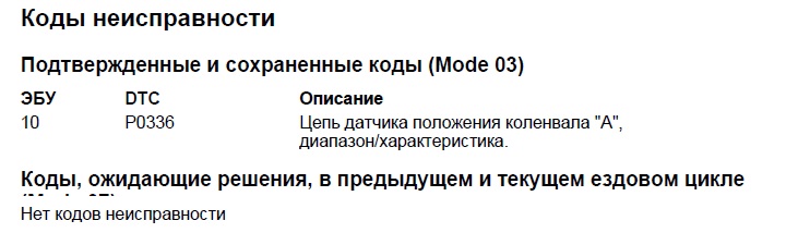

Вот вот, то же после отпуска долго втягиваюсь. Для начала проводку бы прозвонить, да осцил подключить. Раз шланг порвали, возможно могли и проводку зацепить. |

По протоколу OBDII смотрел ?

Проводку прозвонил,все целое. Как раз над датчиком коленвала имееться течь антифриза с корпуса термостата прямо на ДПКВ.Скорее всего окислилось и на какое-то время пропал контакт. Обработал контакты жижей,стала нормально запускаться. До Лексии так дело и не дошло. Сохранилась копия. Присоединённый файл ( Кол-во скачиваний: 5 )
