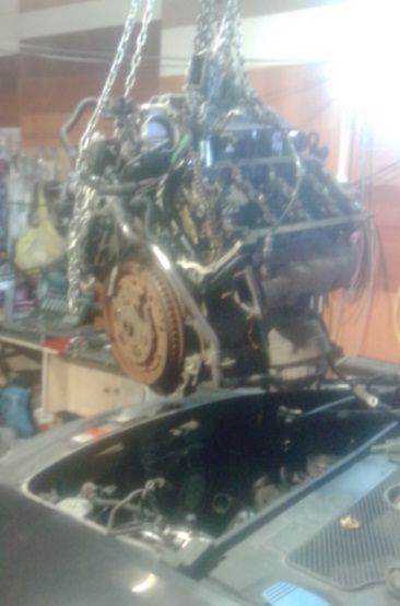

Как всегда начитался всяких страхов и сделал по своему.
1. Не надо разбирать передок!!!

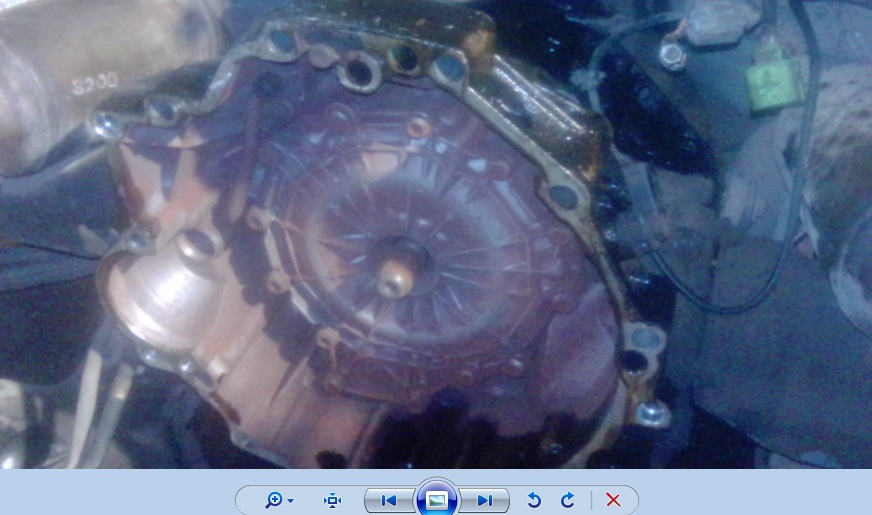

Сообщений: 4598
Вот так выглядит узел перехода с ДВС на АКПП. Как обычной механики один в один,только направляющей не нужно,для установки переходного демфера.

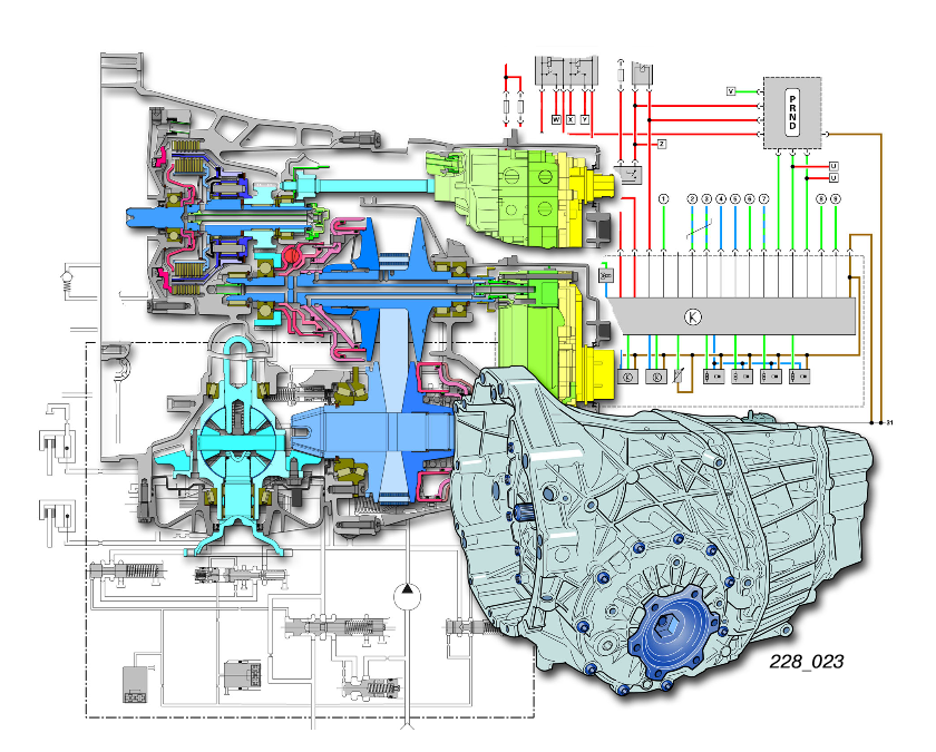

Дата 9.08.2015 - 20:35
Сообщений: 4598
Так выглядит АКПП.

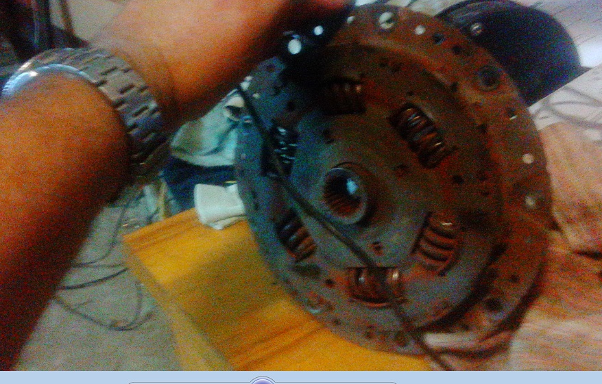

Сообщений: 4598
А так демфер.
Дата 10.08.2015 - 08:57
Сообщений: 7506
Цитата (evgen58 @ 9.08.2015 - 20:32)
Называеться она " Бесступенчатая АКП "
