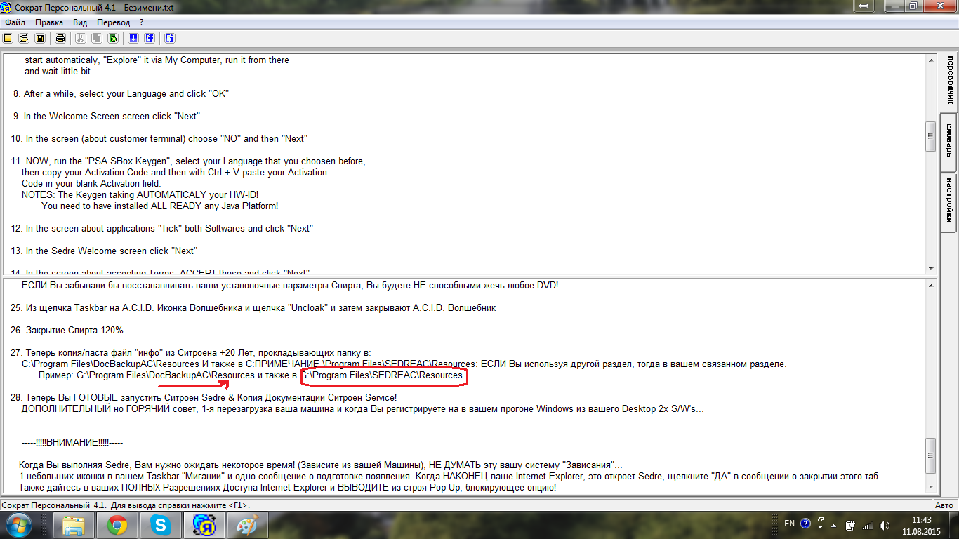

Здравствуйте коллеги!! Не знаю пишу ли по теме в этом разделе, но тем не менее...Помогите, кто сталкивался с установкой ситроеновских баз в частности Sitroen SBox. Не могу вставить файл в указанную папку. по той простой причине, что не могу ее обнаружить. Папочка Recources по месту установки имеется. А вот папки Sedreac\Resources - нет. Может есть у кого толковая пошаговая инструкция?? Еще нашел в нете, предлагают скопировать файл msvcr71.dll в папочку Sistem32. К сожалению результатов это тоже не приносит. Буду рад любой информации по данной теме!!

У тебя по какой то причине не установился сам SEDRE, либо установился не по этому пути (C:\Program Files\).
