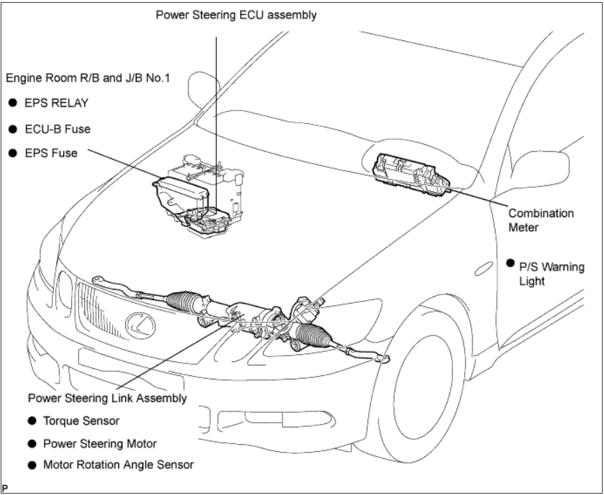

Я так понял - неисправность реле- где оно живет- и схему увидеть бы?? Помогите. Или щетки на усилителе??

Андрей, я так понимаю неисправность не самого реле, которое впендюрено интегрировано непосредственно в модуль. В описании кода сказано, что он является следсвием неисправности (какой-то ? blink.gif ) и блок сам оключает это реле, тем самым снимая питание с электроусилителя. Т.е. C1555 говорит только о том, что это реле отключено, а не неисправно smile390.gif .
Дата 12.08.2015 - 09:23
Конкретно по коду C1555, дилерский мануал говорит - проведите инициализацию датчика угла поворота и калибровку датчика крутящего момента. Если код не уходит, столкните Лексус в канаву замените модуль pop.gif .
