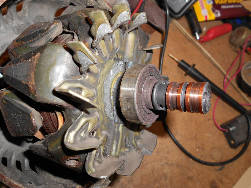

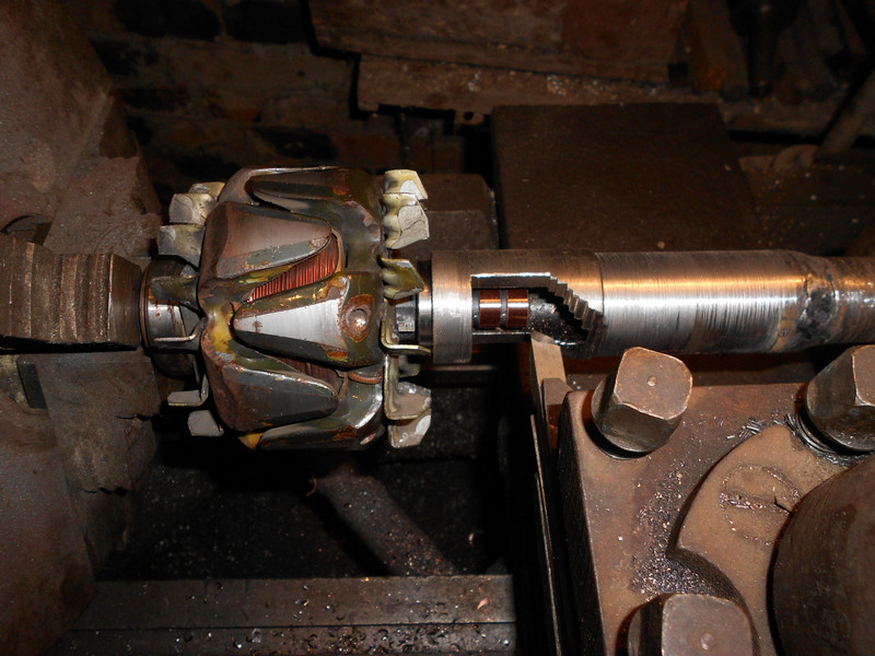

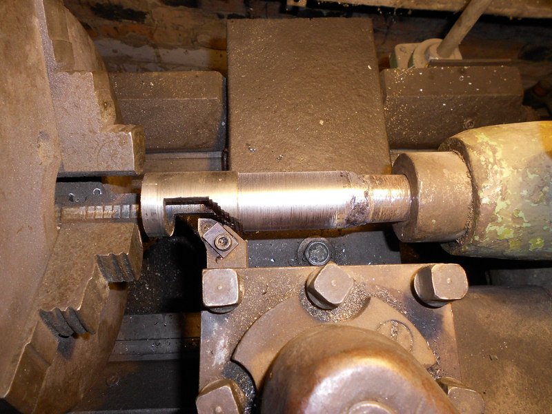

Взялся за ремонт Bosch автомобиля Opel Zafira X18XE, но взялся впервые менять контактные кольца, потому создал тему в надежде, что в процессе работы может быть кто-то подтолкнёт в нужном направлении или предостережёт от ошибок. Есть токарный станок, но нет люнета, буду изготавливать по ходу дела. Темы соответствующие читал. Присоединённое изображение (нажмите для увеличения) ![]() |

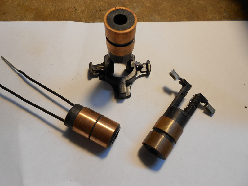

| picnic |
Дата 13.08.2015 - 09:17
В наших магазинах только такие.Но пришлось проточить вал под кольца,сделать накатку и профрезировать также вал под вывода. Колхоз конечно жестокий,но автобус выехал в рейс вовремя и два месяца уже изо дня в день. Благо теперь мне это уже не предстоит сново,на другом автобусе также кольца на грани были. |
