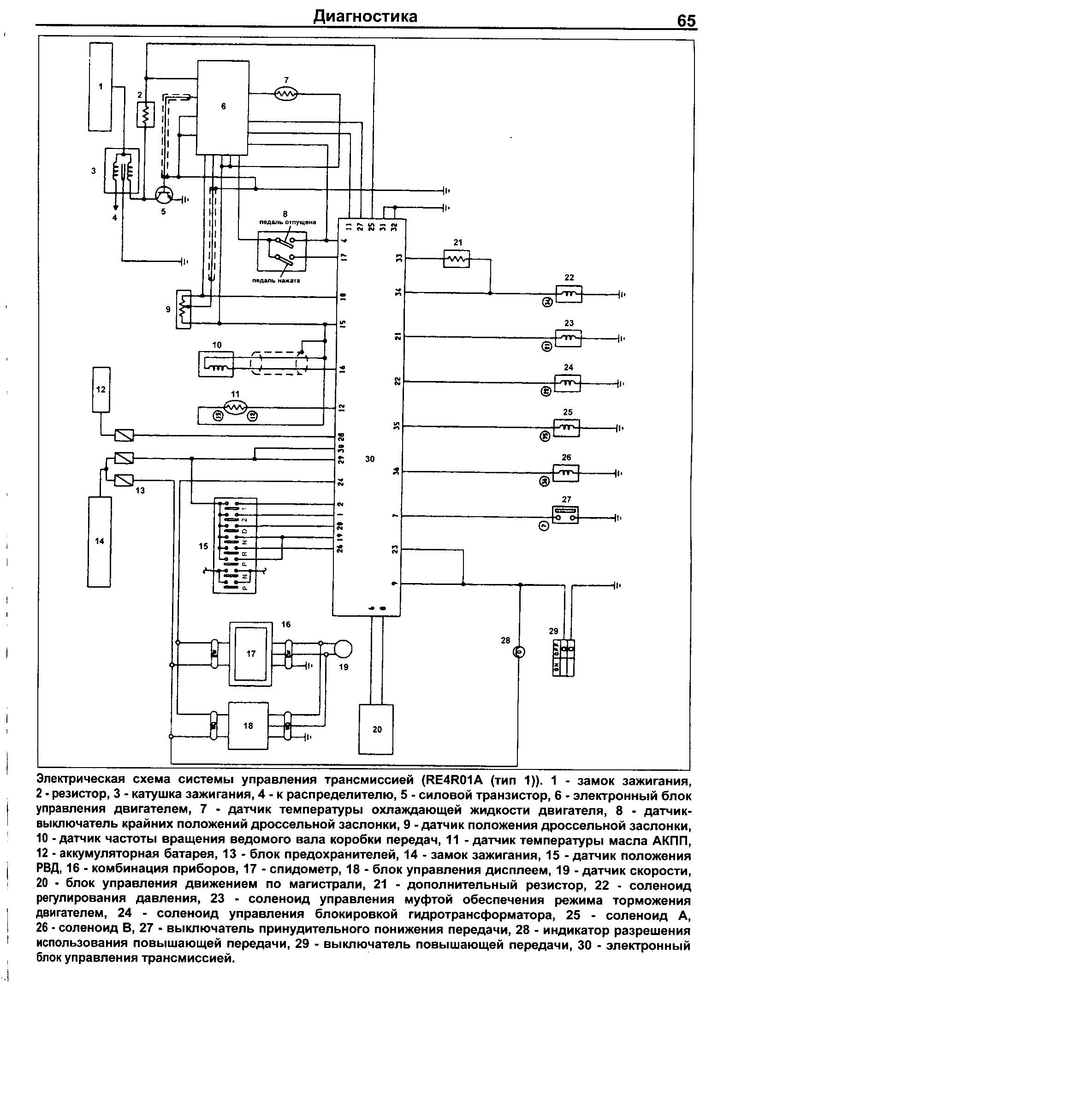

ВСЕМ ДОБРОГО ВРЕМЕНИ СУТОК. Суть проблемы в следующем. Немогу найти эл.схему для подключения акпп симейства Ниссан RE4R01A к TD27 (мех.насос). Мотор необязательно должен быть TD27, любой дизель с мех.насосом.
Помогите может схемкой или словом добрым. Есть куча похожих
мануалов но они про элекэлектический насос.
Предполагаю что это 1985-1990г и только японо рынок. Зачем
мне это нужно? Строю авто на базе газельки 7мест, мотор
TD27+Акпп RE4R01A+пневма+4х4. Вот как-то так. ЗАРАНЕЕ
ОГРОМНОЕ СПОСИБО.

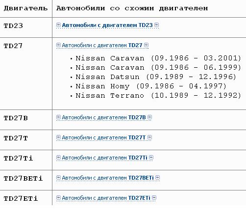

Двгатели TD27 разные,у Вас поконкретне,какой?Вот по этим ссылкам по Вашим вопросам есть много полезного:http://car22.ru/katalog-zapchastej/transmissiya/akpp/A0034700_А0000105/?mark=nissan&model=caravan

Василич за сылочки СПОСИБО. я посмотрю их попозже. Как определить какой мотор? Я знаю что он Каравана 85-90г ,что он TD27, с турбиной и мокрым куллером. На моторе механический насос с потенцеометром и канцевиками крайних положений педали (6 проводов) на шестерни насоса стоит датчик оборотов. Акпп с Терранов тех-же годов r RE4R01A, эбу Акпп тоже с Терранов в некоторых мануалах он обозначен как (тип 1).Вот сдесь есть фото эбу http://vk.com/id300639018
Вот схема в моем ватианте не должно быть блока с номером 6 блока. Но должен быть на эбу пин 14.

Вот схема. В моём варианте не должно быть эбу двс (6). Тогда мижно-ли минуя его присоединять (9) сигнальный провод датчика дроссельной заслонки, (8) основной провод датчика положения педали газа. Куда цэплять пины с эбу Акпп 27 и 25. Пин 28 зачем на нём постоянный +.
А авто (дизеля) бес этих блоков есть. Тиррано, Караван может что-то есчё. Нашол на Смоленщине Каравана, мучел хозяина дай срисовать он в отказ. Недам кабылку мучеть. Дядя в годах его можно понять.
