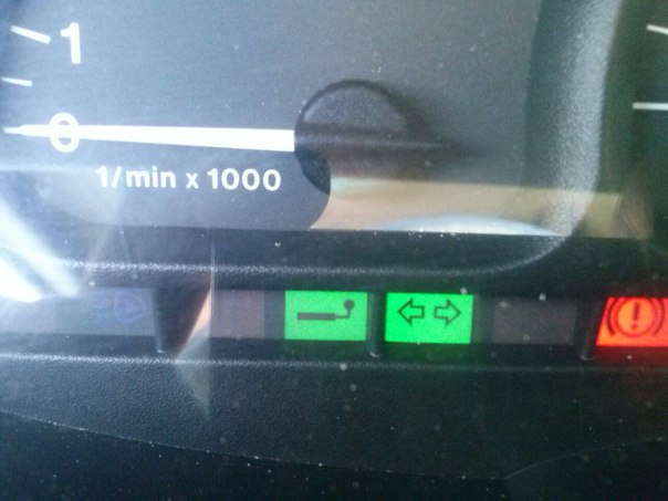

Странность в следующем. Лампа поворотов на приборке загорается вместе с плафоном салона и погасает вместе с ним же. При включенных поворотниках или аварийке не мигает. Вместо нее мигает пиктограмма контроля фаркопа (поворотников фаркопа). Фаркопа небыло и нет. Никаких ответвлений на фаркоп в заднем жгуте не нашел. Они должны быть там штатно? Сначала грешил на массы, проверил те что у левой передней стойки под капотом - все чистенько и блестит, но на всякий случай почистил и перепротянул, потом вскрыл пластмасски порога и там тоже два массовых провода в норме, в районе ручника увидел только желтый провод от косы сенсора подушек, прикрученный на массу. Позже хозяин автомобиля рассказал что вся эта пляска началась после переборки двигателя. Наводит на некоторые размышления, но кроме минусового провода с АКБ я никаких других масс на двигателе на первый взгляд не нашел. Где там еще есть места крепления масс к кузову? Может есть другие варианты причин? Присоединённое изображение (нажмите для увеличения) ![]() |

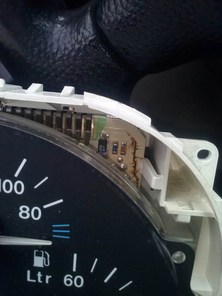

Еще не сразу обратил внимание что пиктограмма поворотов постоянно горит при включении зажигания и после выключения не гаснет. Потом она пропадает но не понятно по какому алгоритму. Сегодня еще обнаружил погоревшую дорожку с 9-го пина (массы подсветки приборки, масса лампочки дальнего, и массы сигнализаторов передних и задних противотуманок). Дорожку запаял не разбирая приборки ибо поврежденное место было доступно, но как оказалось где то еще есть обрыв, ибо подсветка заработала наполовину. Так же нет плюса на 30-ом пине (+ на лампы подсветки) (на сколько понял плюс там идет с мультитаймера?) Отрезал + мультитаймера и подал на приборку плюс с центрального выключателя света. Вообще есть подозрения на неисправность самого мультитаймера. Присоединённое изображение (нажмите для увеличения) ![]() |
