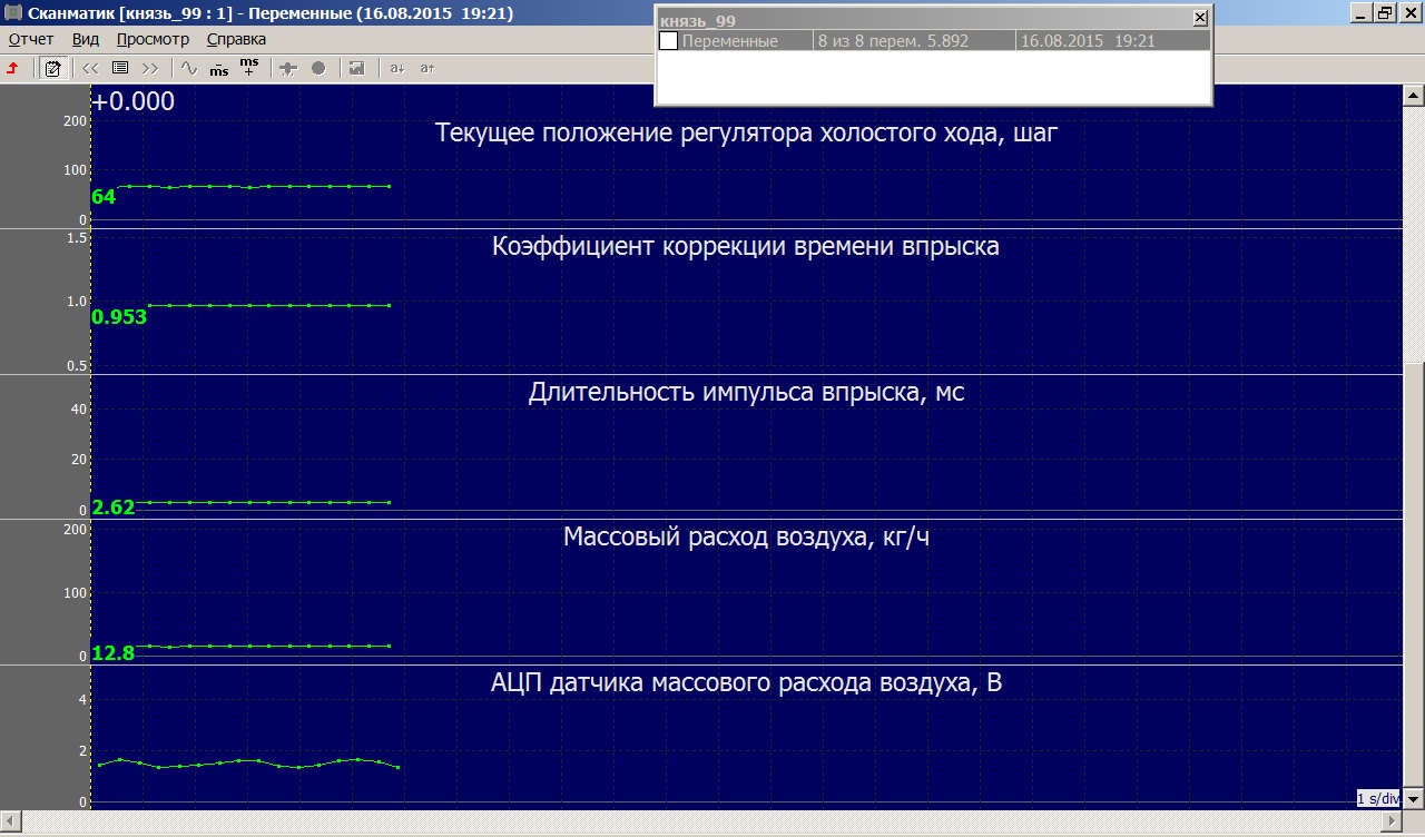

Доброго Дня!
У друга машинка ведёт себя как то не правильно, решил посмотреть.
Посмотрел...Внутренний голос подсказывает, что тут что то не так. А как должно быть, найти не получается((
Возможен такой вариант из за слабого давления топлива?

А что именно то не устраивает?
Расход воздуха вроде и великоват. Так мы ни температуры не знаем, ни оборотов!
Дата 17.08.2015 - 07:55
По приведенному набору параметров мало чего можно сказать. Где цикловой расход? Расход воздуха в отсутствие оборотов двигателя ни о чем не говорит.

Давление я померил, на холостых около 2.5 бар, при перегазовке поднимается десятки на 3. Пробовал передавить обратку, не получилось(( или опыта нет или шланг ещё в один шланг засунут. Короче не вышло. При снятии вакуумной трубки с регулятора давоение поднимается почти до 3 бар.
АЦП ДМРВ при работающем двигателе скачет в районе 1.5в. Дохлый?
Обороты 880 в мин.
Дата 17.08.2015 - 12:21
Почистийте узел дросселя очистителем карбюров, желательно увеличитть АЦП дросселя до 0.6В регулировочным винтом(что у Вас навряд ли получится,компаунд там зверь), или подгибанием язычка, что упирается в регулировочный винт, но не перестарайтесь, быват они каленые-раскачка пройдет, скорее всего.
Со шлангой не стесняйтесь жмите сильнее-давление должно повысится, если нет-Б/Н-труп.
АЦП ДМРВ смотрите на заглушеном движке, должно быть не более 1.02В, хотя некоторые работают нормально и при 1.05В.Желательно это напряжение проконтролировать на разъёме цифровиком.

Ковырять дроссель не стоит наверно ,не нужно сбивать заводские регулировки ДЗ ,АЦП подогнать при желании можно подпиливанием крепежных отверстий ДПДЗ ,хотя сильной погоды не сделает ,лишь бы в пределах допуска было . Эти блоки и ранние ,как В 1.5.4 очень плохо с неисправным ДМРВ работают,именно с такими симптомами ,скидываешь разъем с него ,обороты под 2500 задирает . Можно записать файл в формате Sм. и сюда приложить ,еще скрины с набором переменных необходимых у кого нет сканматика ,чтоб открыть файл .Например :Вкл. зажигание - пауза 5 -10сек ,включили запись -пауза пока отработает БН ,заводим - пишем мин 5 ,сохраняем запись .
