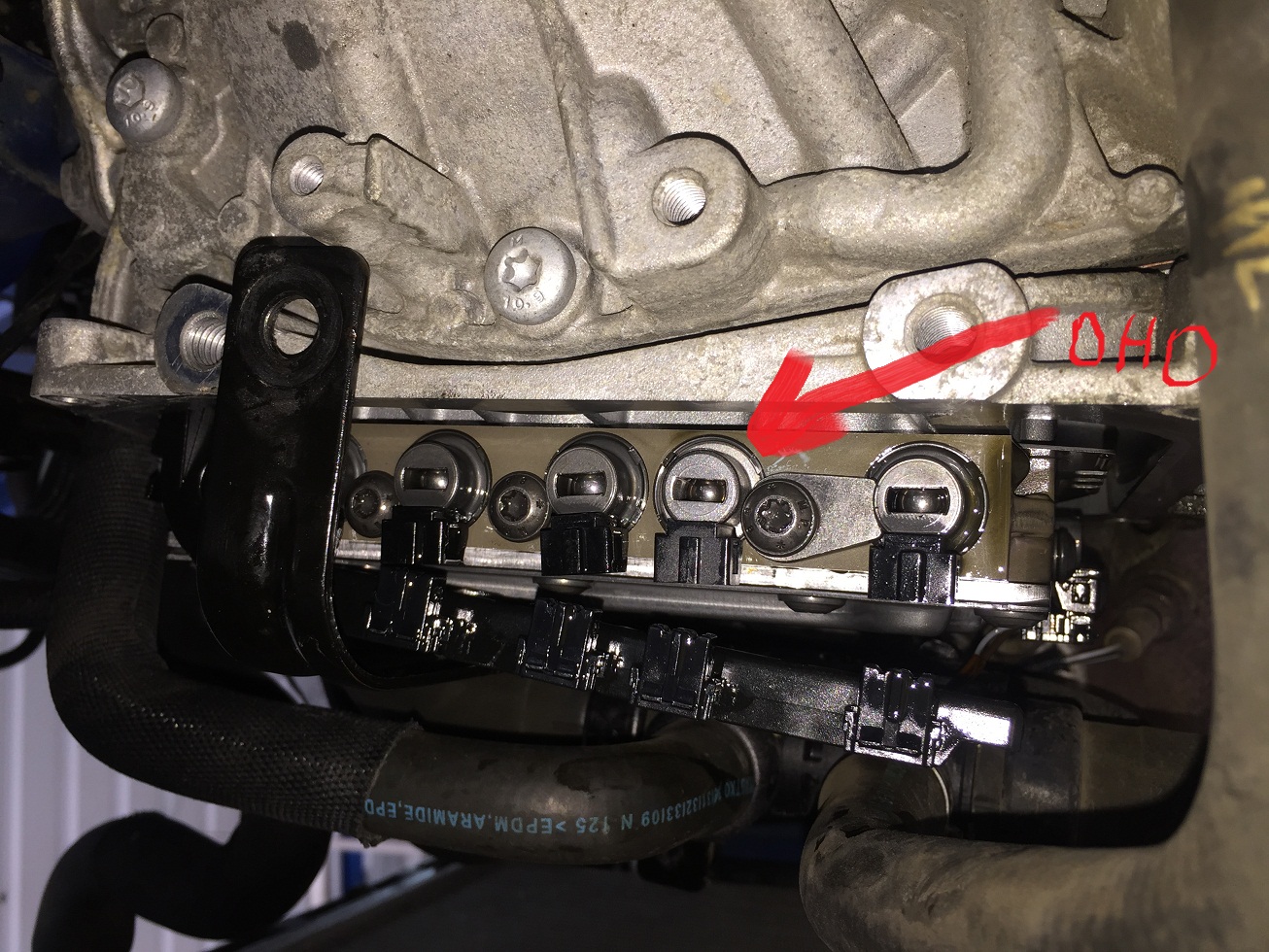

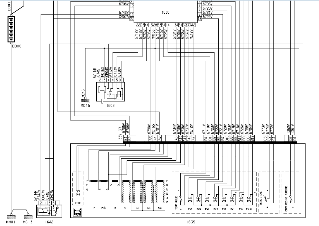

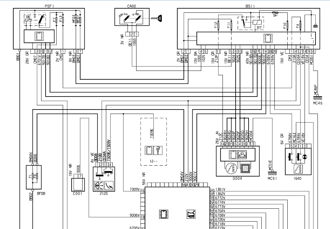

Уважаемы коллеги коробка AL4 помогите кто чем может .. пежо 308 енужна схема по коробке AL4 схемка была блин. жеский диск уронил и все пропало прпадом... висит 308 коробка периодически уходит в аварийку ошибка по 2му клапану .. тот есть то нет .. машина была у кучи официалов и клубником толку ноль .. Дело принципа хочу побороть сей чудо девайс французского автопрома .. С меня фотоотчет... )) P0758 выскакивает периодически ... Думаю что придется менять клапан .. но для самоуверенности проверить бы по сопритивлениям перед тем как разобрать коробку
Дата 17.08.2015 - 10:51
Могу только в таком виде. В других форматах не даёт качественно выцепить.
Дата 17.08.2015 - 10:52

  Дата 17.08.2015 - 10:54
москва
Сообщений: 28
Пользователь №: 26897
На форуме с: 17.07.2013
спасибо .. отпишусь как прое прозвоню

соответсвенно выявилась проблема.. по всем клапанам на холодную по 40.5-40 ома
после прогрева по 43 ома и 2ой клапан 400 к ома .. получается второй клапан уходит в обрый после прогрева. вскрываю блок клапанов..
доброго времени суток. Проблема решена . Оказалось гидроклапан EV2 при нагреве клапан с 34 ома поднимается до 120ом . проверил в ванной с трансмиссионной жидкостью нагревал и мерил.. в итоге замена одного клапана и на всякий случай поменял все уплотнительные разинки. 2 недели клиент катается проблем нету. Вопрос закрыт
