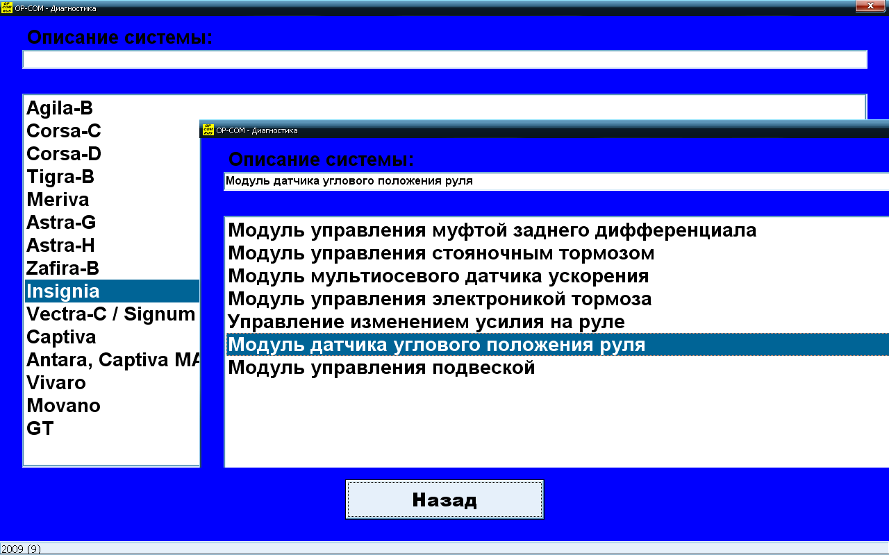

Жень, а пояснительные две цифры были с кодом ? OpCom вроде их нормально видит:

Опкомом не смотрел-смотрел Ланчем.
А разве опком с инсигнией дружит?

Дата 17.08.2015 - 22:39
Дата 17.08.2015 - 22:58

Юра, что за версия? С какими адаптерами работает?
Дата 18.08.2015 - 09:17
Парни, дык это ж 08/2010, единственная русифицированная Виджаром. Новее нету. Последние только на аглицком (на финском к сожалению пока тоже нет 199.gif ).
Дата 18.08.2015 - 09:48

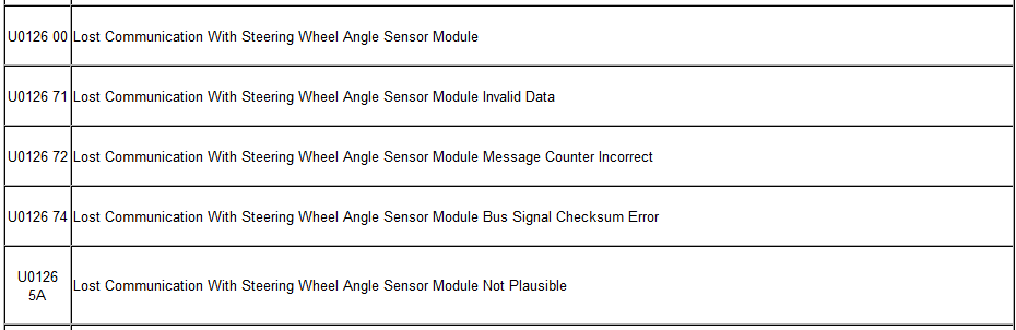

Подключился-но результат еще хуже чем у Ланча(((((
Даже расшифровку ошибки не дает(((
К сожалению поддкоды Ланч не дает!

Дата 18.08.2015 - 10:25
Цитата (karel @ 18.08.2015 - 09:48)
Сегодня проблема вылезла опять. Но только кодом U0073-нет связи по кану.
Там их тоже несколько
