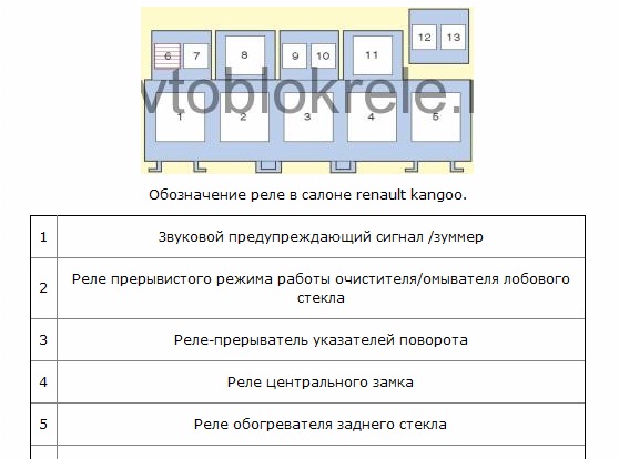

падскажите ...машинка 2012 года ...1.5д ...не работает сигнал ...на сам сигнал не приходит +....пред целый ...на нем питание есть ...кинте пожалусто кто схемку ..через что идет питание на сигнал...спасибо
Дата 21.08.2015 - 20:35
Через реле.

Цитата (evgen58 @ 21.08.2015 - 21:35)
Через реле.
где стоит?
Дата 21.08.2015 - 21:33
По ету схемку /до 2007г./ реле нету. Большой пред в моторном, второй в салоне. Если на салонном при нажатие бибитки едет +, значит сам сигнал отдь!хает, или маса окислилась. А если не едет, комбинированнь! переключател вскрь!вать надо.
эта схема не идет ...там надо с 08 и выше.....на салонном преде постоянный плюс ....а вот под капотам не смотрел ...завтро гляну
Дата 21.08.2015 - 22:58
есть и 2008
