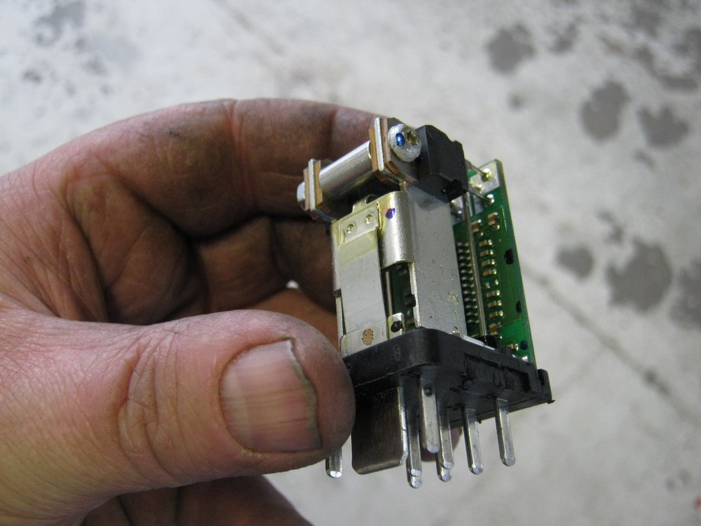

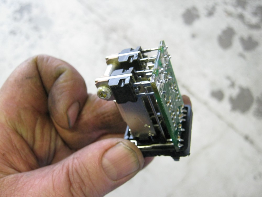

Хрен!
Все тут диагностируется)))))
Вскрыл я это реле-а там полевики стоят! Аж 4 штуки, и судя по мерцанию лампы свечи управляются ШИМом.
Короче-свечи ни при делах.

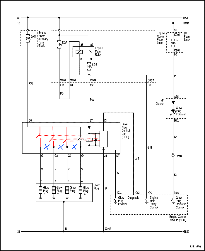

Дата 26.08.2015 - 11:17
Цитата (karel @ 26.08.2015 - 10:12)
Все тут диагностируется ...  там полевики стоят! Аж 4 штуки
Цитата (submehanic)
Судя по кодам, только управляющие цепи.
Тогда в теории должно выглядеть где-то так ?
Дата 26.08.2015 - 12:16
А на практике так:

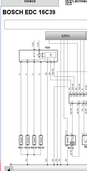

Дата 26.08.2015 - 12:17
еще

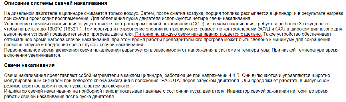

В развитие, так сказать, темы (из TIS-Epica)

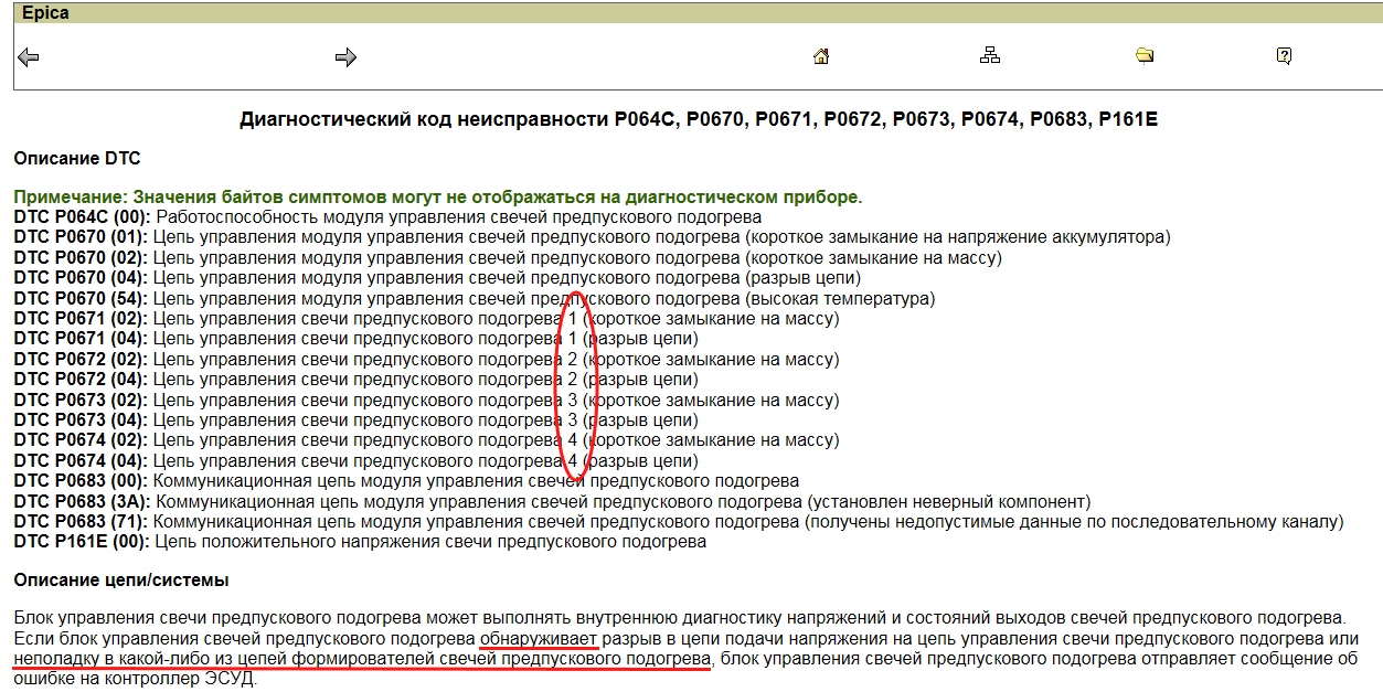

Дата 26.08.2015 - 17:00
А самое важное здесь вот это:
