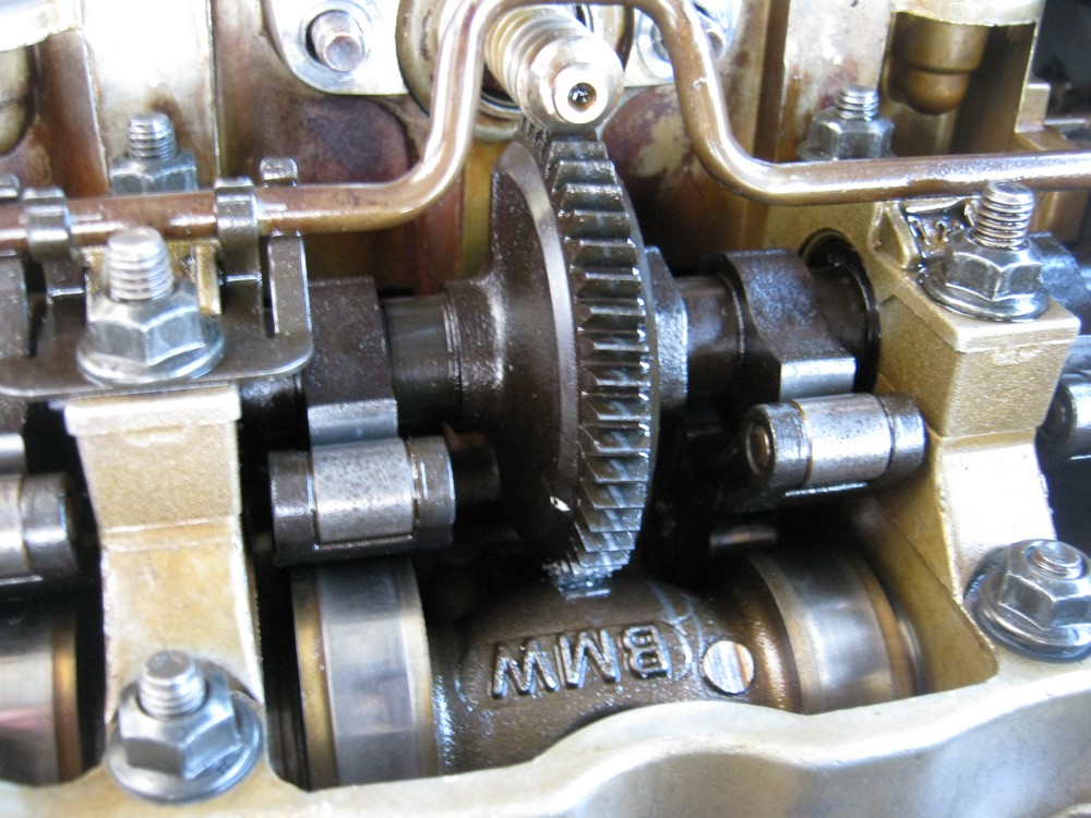

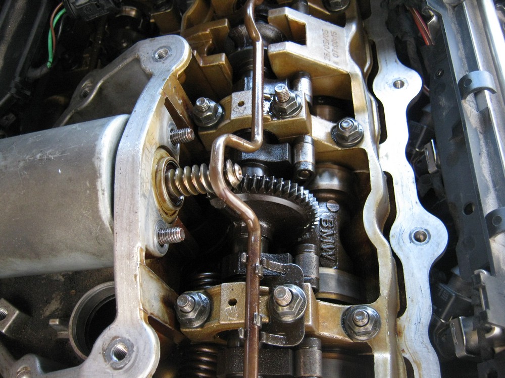

На фото виден результат. Клапан выломало с обратной стороны (раъема)
Требуются комментарии тех, кто знаком с этими моторами...

с другого ракурса

Дата 25.08.2015 - 17:43
Юр, шестерня уперлась в распредвал!
Дата 25.08.2015 - 17:46

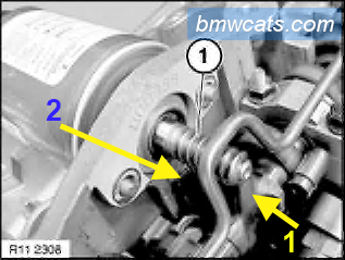

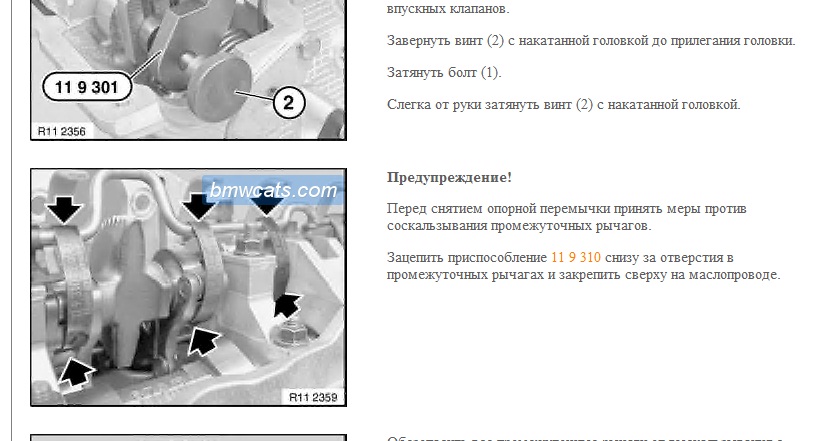

Как и говорил, моё мнение, что собрали неправильно. Шестерня при сборке должна стоять совсем в другом положении http://tis.bmwcats.com/doc1070971/ .
И правильно ли тут всё делали http://tis.bmwcats.com/doc1070998/ ? Либо ...
Ещё наверняка (почти 100%) после разборки/сборки моторчик привода надо адаптировать (BMW это любит), чтоб "увидел" ноль своего положения и не крутил привод куда попало.
Других вариантов не вижу kto.gif .

Дата 25.08.2015 - 19:43
Цитата (karel @ 25.08.2015 - 18:05)
Но вот я так и не увидел на картинках эту шестерню
Не целая шестерня, а сектор:
1- торец
2- зубья
