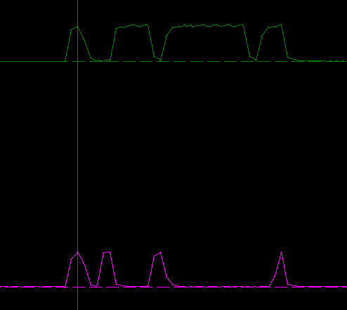

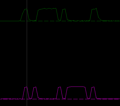

И в максимальном положении. Иногда проскакивают помехи теперь по верхней осцилке.
Дата 18.04.2016 - 22:44
Вот с датчика, который на двигателе. На нём помех почти нет. Снято на вкл. зажигании. Что то на заведённой не подумал посмотреть.

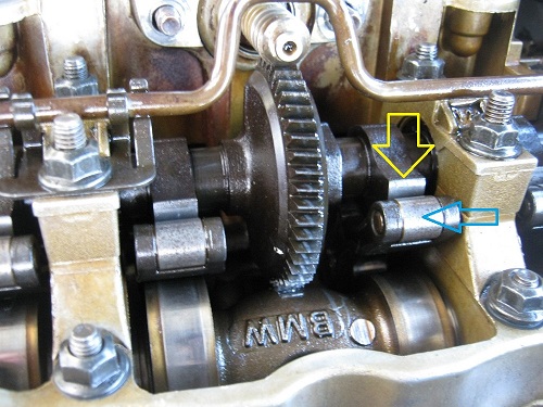

2A61 - Lernfunktion Anschlag - ошибка обучения функции упора,
Натолкнуло. Когда менял мотор привода, при вскрытии, увидел следующую картину. (Нагло воспользуюсь фото Евгения) Вал находился почти в таком же положении, только был провёрнут по направлению жёлтой стрелки ещё дальше. И ролик (синяя стрелка), перескочил за край эксцентрика (обозначенный жёлтой стрелкой). И как бы зацепился за него. При снятии эл.двигателя, он со щелчком прыгнул до упора в крайнее противоположное положение.

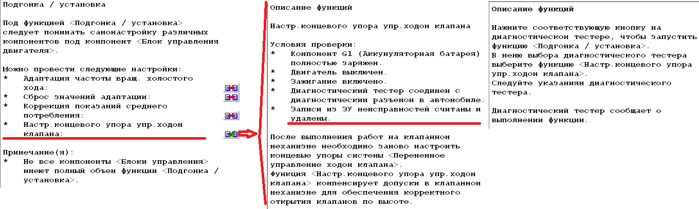

Список "специальная функция"
Удалить адаптации
Регулирование DME-EWS
Регулировка СО
Регулировка скорости холостого хода
Consumption indicator adjustment
Медленное регулирование (проверка системы)

Интересно, как он 9,6 видит ?
DME-EWS - это синхра со штатным ИММО, остальное - х.з.
Надо "открывать" по очереди и смотреть чего просит. Может удастся найти адаптацию. Может она в самом "валветронике" где-то.
