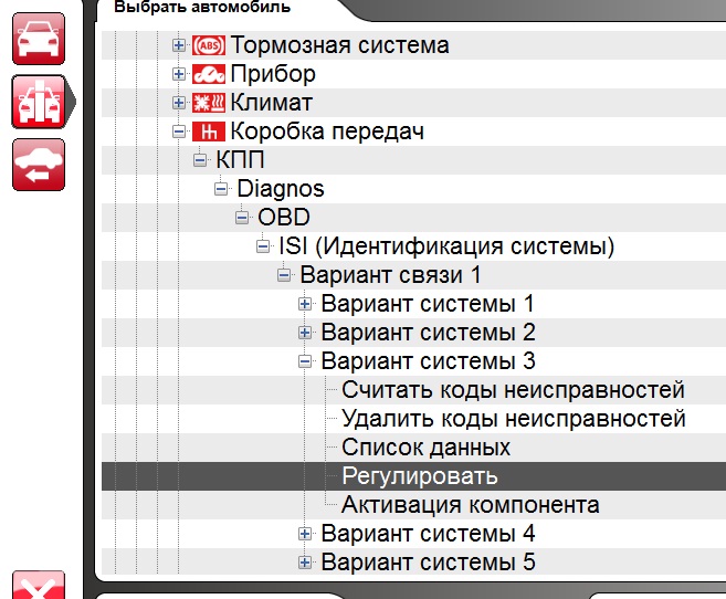

Кто нибудь знает,что означает функция РЕГУЛИРОВАТЬ в автокоме???
Дата 26.08.2015 - 20:54
WOW 5008 есть адаптация точки касания.
Вот регулировка простого.
Это и означает.

Владимир Борисович,спасибо за подсказку.Завтра буду ставить все новое,так клиент решил.Ну и попробую автоком в работе.
