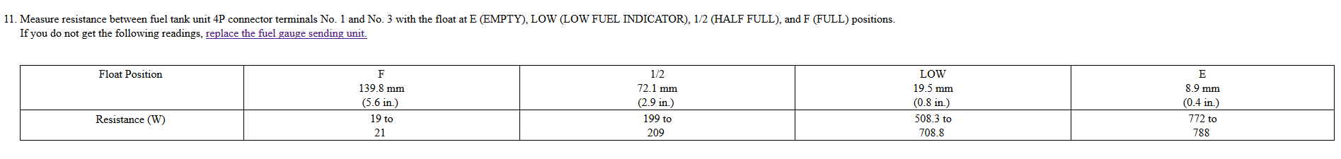

Из мануала:
"Измерьте сопротивление на разъеме 4P топливного бака между терминалы № 1 и № 3 с поплавком по точкам E (пусто), LOW (низкий уровень), 1/2 (половина), и F (полный)."

Вот нашёл русскоязычный вариант.
А почему бы не подкинуть для проверки переменный резистор ?
Присоединённый файл  Fuel_HC.pdf

Сопротивление датчика в разъёме 2,4кОма.
Вынув его ,перещелкнул контакт в другое место ,сопротивление стало в пределах мануала.
Собрал всё на место,показывает в пределах половины бака,по факту в баке около 25-27л .
Посоветовал заправить до полного и сравнить показания.В идеале ДУТ под замену,медный купорос сделал своё дело.
